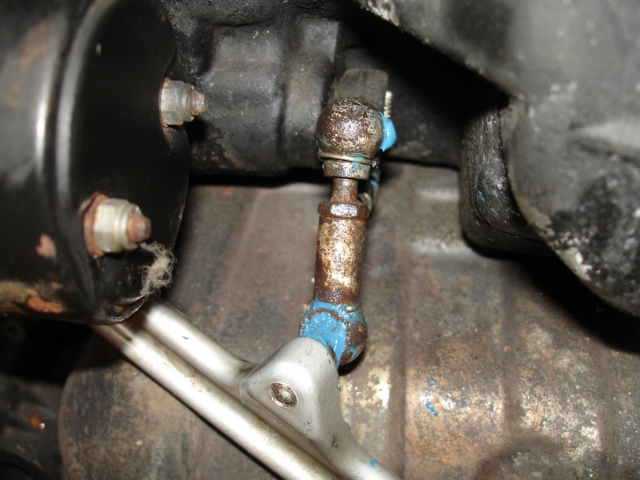

Hallo ik wil hiergraag even op reageren
het schakelprobleem kan ook komen van het kogelgewrichtje tussen je
schakelpook en de wisselbak dit is een asje dat aan weerskanten een kogelgewricht heeft
dat soepel moet kunnen bewegen deze willen nogal eens drooglopen en de soepelheid is weg vandaar het moeilijke schakelen en vrijschakelen pas zelf ook last van gehad
gewricht is simpel te verwijderen door de borgveertjes die erinzitten eruit te trekken
kogel kan dan uit de kom goed schoonmaken en opnieuw een goede soort vet gebruiken bv molycote
en weer monteren kans heel groot dat het probleem is opgelost ik ben benieuwd.
een rt groet Wim

We zijn eruit!
De achterkant van de pook zit vast aan de schetsplaat met een draaimechanisme (scharnier). Dat is in feite een busje waarin de pook op en neer beweegt. Dat busje zit zo gemonteerd dat er vuiligheid in kan komen.
Dus: busje eraf, vuiligheid eruit, schoonmaken, beetje uitdraaien (grof schuren), invetten, monteren en het probleem is weg!
Geen foto's: daar kan ik niet meer bij nu...
