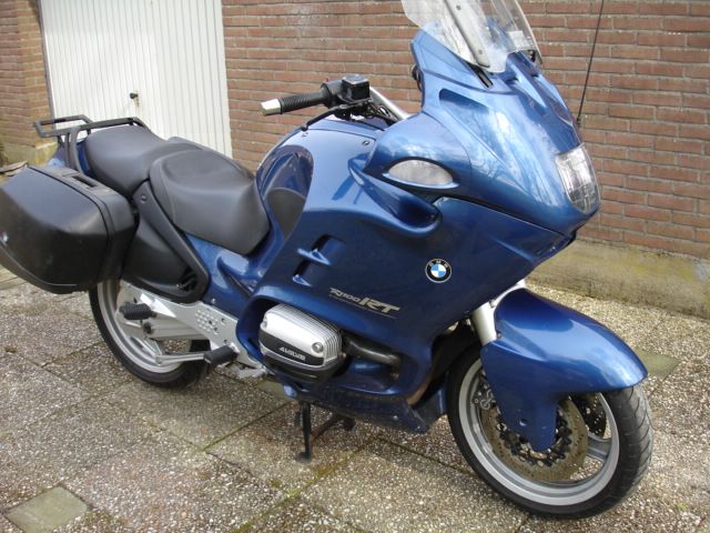

zoals ik heb afgesproken zou ik enkele fotos op het forum plaatsen
het is nu redelijk weer dus ben ik begonnen hier alvast een foto
tot hoever ik nu ben... tot nu een hele klus.

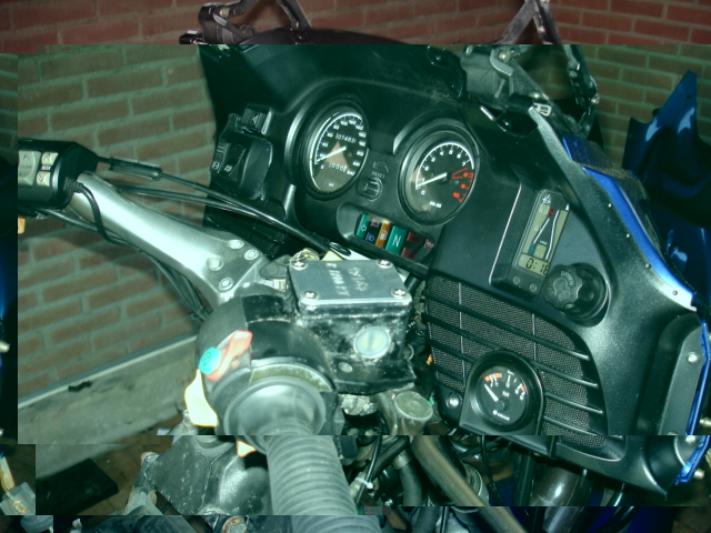

Hoi beRT
bedankt voor je reaktie hier had ik ook al aangedacht
dit heb ik opgelost door er twee haakse dikwandige pvc pijpen in te drukken 60 mm past precies
die dan de warme lucht naar onderen wegvoeren
hoop dat je het op de foto kan zien

Re: topkuip en lamp vervangen
al met al een hele klus waar je je uren wel in kwijt kunt
wat ik zoal tegen ben gekomen is dat er een ander topframe in moest
de afvoer van de warme lucht opgelost moest worden
en aansluiting van de koplamp anders is de mistlampen lopen bij mij via een maakrelais en schakelaar
het dashbourd is geheel anders zit maar een schakelaar op dit heb ik dankzij een ander forumlid
die mij enkele fotos door heeft gemaild hoe het bij hem zit opgelost. Peter nogmaals bedankt ! deze dubbele schakelaar orgineel BMW
heb ik op het dashbourd gelijmd met secondenlijm zit muurvast . verder. gelukkig geen vervelende dingen tegen gekomen
ook heb ik de ABS modificatie uitgevoerd perfekt op het forum beschreven alles lag toch al los
ook heb ik een volt meter ingebouwd .

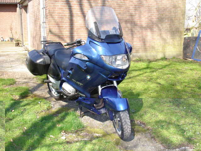

Dijkstra schreef:tot zover mijn ombouw hoop deze week de klus te klaren
dan zal ik het eindresultaat laten zien
Het ziet er super uit
Hallo Wim,
Ziet er super uit mooie kleur ook icm met de witte knipperlichten.
Om het helemaal af te maken moet er eigenlijk ook nog een 1150 voorspatbord op.
Deze zit er bij mij ook op zoals je op de foto's kan zien.
Verder snap ik dat kachelpijpverhaal niet bij mij zitten ze er ook niet op en ik
heb nergens last van heb toch ook al bij behoorlijk hoge temp gereden en ook
stilgestaan en de temp loopt nooit verder op dan 5 balkjes.
Hij ziet er mooi uit je kan trots wezen op het resultaat.
