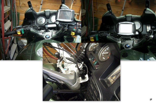

Re: Nog een keer de Zumo
Die van mij staat mooi op het stuur
De stroom komt van het achter licht van daan
