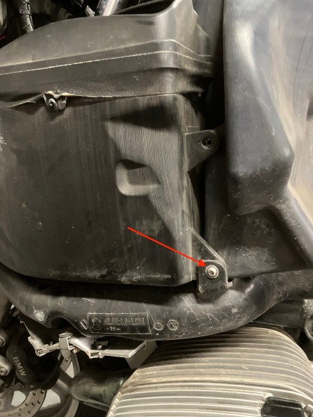

Ik ben begonnen met het demonteren om de choke/gasdoos te kuizen en dingen te smeren. Van mijn GS herinner ik mij dat ik aan de linkerzijde moet zijn en hier kom ik het eerste probleem tegen. De schroef op de foto draait zot, komt niet los.
Iemand enig idee wat ik hier aan kan doen?

Een spie, bijv een platte (kleine) schroevendraaier tussen de onderdelen steken/tikken, zodat er spanning op de schroef komt, is vaak al voldoende om de schroef weer uit te kunnen draaien. Daarna de schroef bij het afval deponeren.

Heb ik geprobeerd maar schroef draait nog steeds zot :-(
Ik heb nu de tank met de rest gedemonteerd maar was/is niet echt handig.
