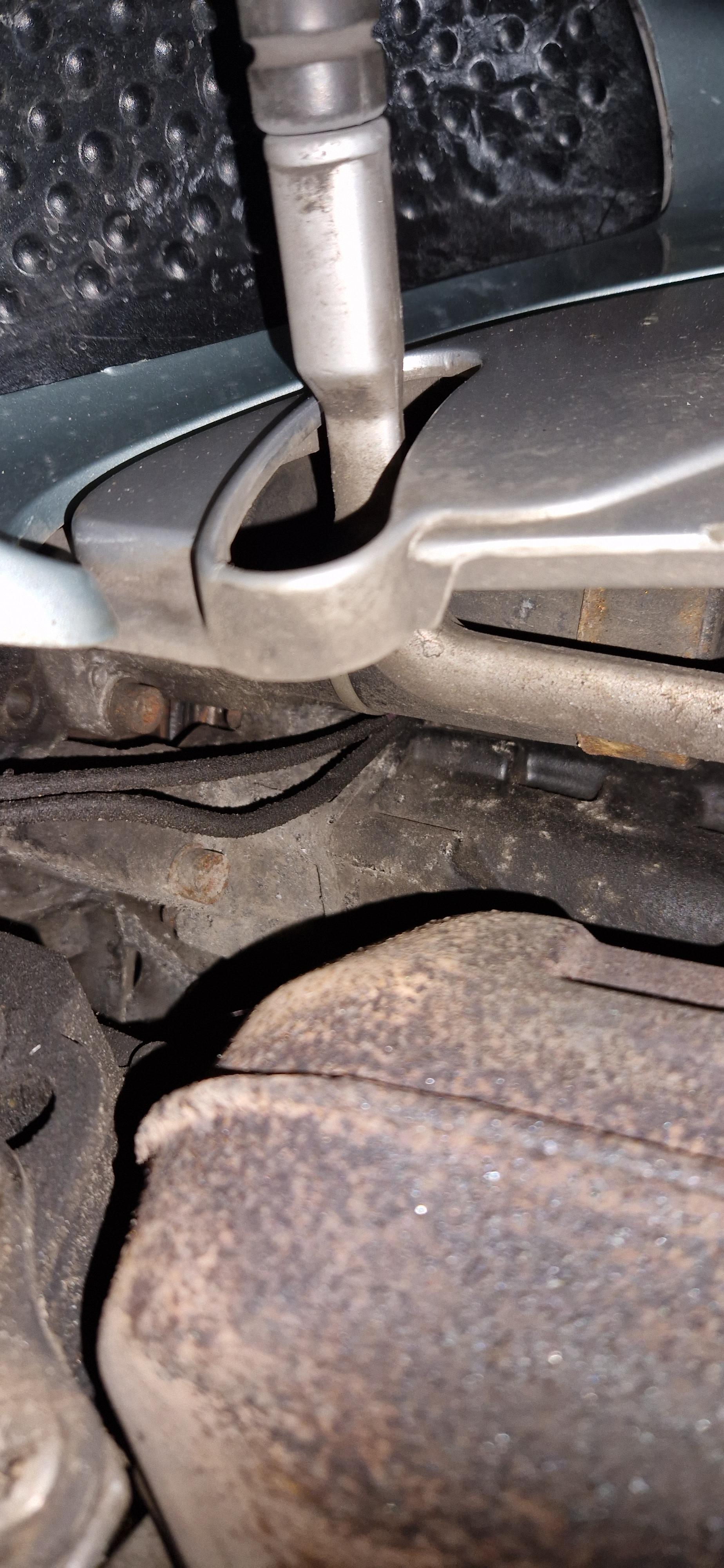

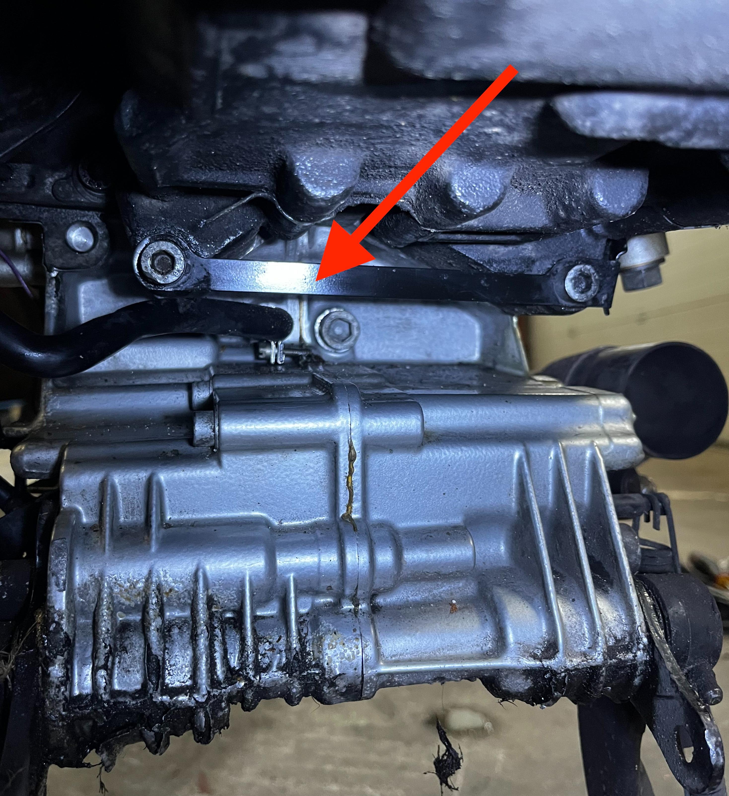

De slang is bijna 50cm lang en heeft een diameter van ±13mm en komt uit de achterkant van het blok, bijna helemaal onderin. Het is een beetje moeilijk op de foto te krijgen, maar zie de rode cirkel in de foto. Het lijkt een soort carterventilatie.

Heb je wel die 2 slangen aan rechterzijde? Dat zijn dd tank overloopslangen. Waar jij ons aanwijst kan ik niks vinden. Zie 2 x foto. Carterontluchting zit veel hoger en is ook fors grotere diameter.
Haal eens wat kuipwerk weg en ga op zoek, nu ben ik toch ook wel benieuwd waar ie vast moet zitten.
Bij n 98 versie in ieder geval niet standaard. Als je er s in blaast hoor je mischien waar de andere zijde zit.

De foto laat inderdaad geen slang zien.

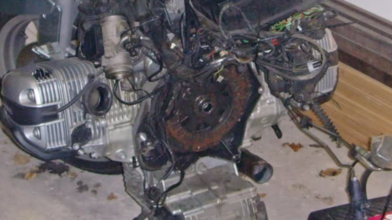

Ik heb de uitlaat en voetsteunplaten weggehaald, dan kan ik een betere foto maken en tegelijkertijd de beugel omkeren waar de kabel van de O2 sensor aan moet. Die heb ik blijkbaar omgedraaid toen ik de bak terug monteerde :D
Hier zit ie:
Ik zie op andere voorbeelden ook geen slang zitten...zelfs geen nippel/aansluiting... vreemd. De nippel waar de slang op zit, zit onder het oliepeil kom ik net achter, als ik hem omlaag hou, loopt de olie eruit.
Maar goed, blijkbaar kan ik hem gewoon afdoppen, want de slang was afgesloten met een bout, en toen liep de motor ook zonder problemen...
Toch raar, waarom iemand zoveel moeite doet. Misschien komt het blok uit een ander type motor een GS of RS? _001
We zullen het waarschijnlijk nooit te weten komen :D
