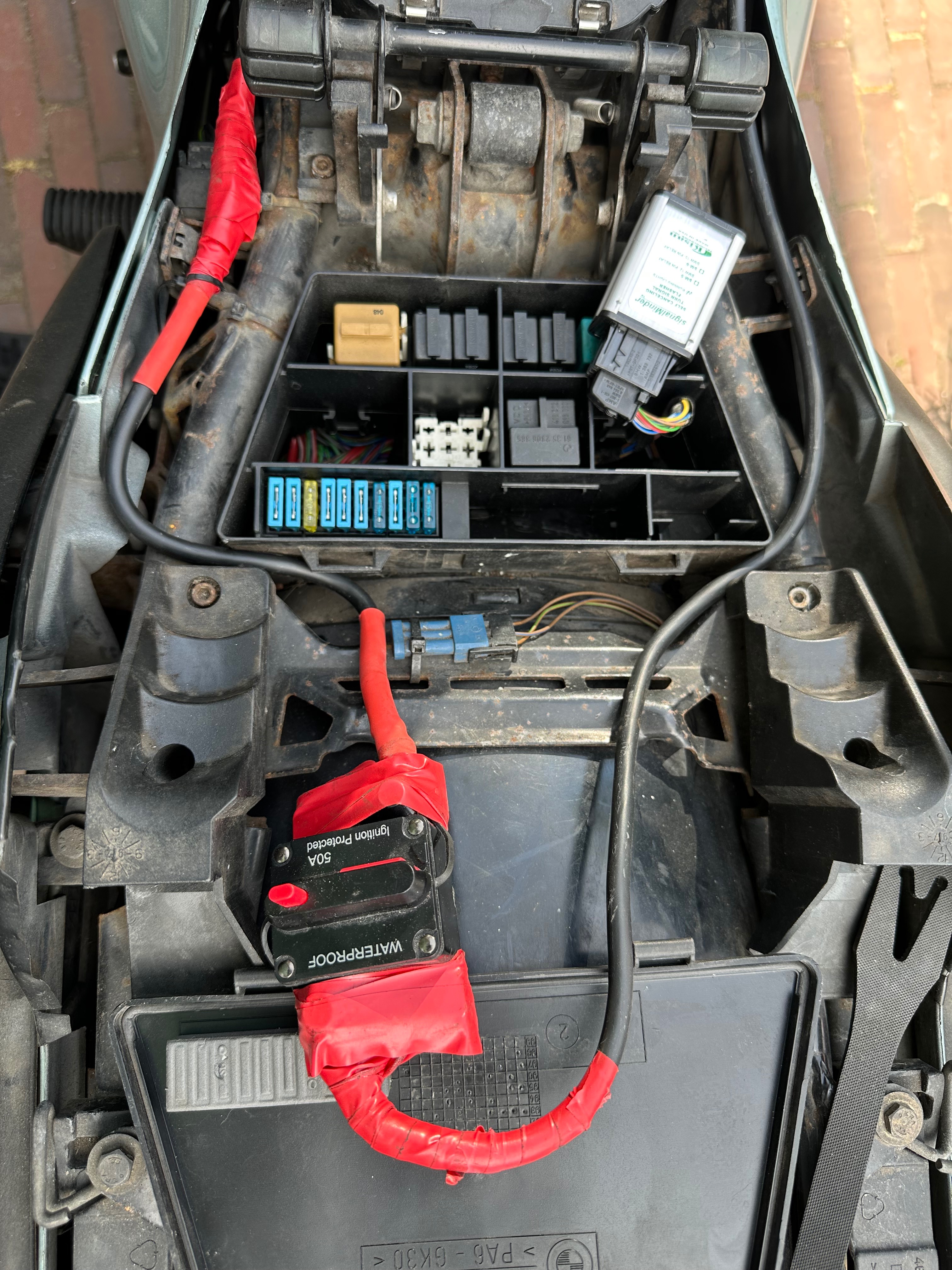

Een vraag over de verlichting van een R1100RT aan onze mede-forum techneuten:
Bij het inschakelen van het contactslot zouden zowel de "side-light" voor als de "tail-light" achter moeten gaan branden, als ik het elektrisch schema uit de Haynes documentatie goed begrijp tenminste.
Er zou dan dus 12V op zekering F2 te vinden moeten zijn; echter is dit bij mij niet het geval. de verlichting achter gaat dan ook niet aan, en het kleine side lampje voor gaat ook niet branden.
Het dimlicht en grootlicht (voorzijde) werkt helemaal 100%
Remlicht ook.
Als ik het contact in "P" draai (parkeerstand) dan komt er wel 12V op F2 en gaan zowel het side- als de tail light branden (het stadslicht dus). Dit klopt ook met het elektrisch schema.
Moet ik het nou zoeken bij een slecht contact in de buurt van het contactslot? En zo ja, hoe pak ik dat aan? En zo nee, waar zou ik dan moeten beginnen met kijken?
Ik kan me niet voorstellen dat het iets te maken kan hebben met de schakelaar die ik tussen de accu en de plus heb geplaatst; alles werkt verder zoals het hoort. Die schakelaar heb ik geplaatst om niet telkens mijn accu uit te hoeven bouwen als ik weer 5 weken aan boord zit.
En het speciale relais voor mijn running lights heb ik al enige tijd en heeft nooit voor problemen gezorgd. Stadslicht deed het ook gewoon voorheen.
Ik heb nu tijdelijk een bruggetje gemaakt tussen F8 (zekering voor radio, niet in gebruik) en F2 (stadslicht); hier tussen zelf een zekering geplaatst voor de veiligheid. Het werkt; ik heb nu een achterlicht, maar het is niet ideaal omdat nu met contactslot in "R" positie, er ook 12V doorgegeven wordt en de (stads)verlichting blijft branden.
Wie o wie helpt mij op de goede weg?

Ik zou dan eerst de vraag willen stellen, werkte het wel, voordat je die schakelaar plaatste?

Inderdaad zou ik ook zeggen, “ga terug naar start” zoals op ganzenbord.
Verwijder modificaties en begin opnieuw.
Kijk wanneer bij welke stap de storing weer op gaat treden.

Een schakelaar die alleen maar de plus onderbreekt, zal niet zorgen voor het niet branden van de genoemde lampjes. De 'running light' module ook niet.
Het circuit naar je achterlicht en het 'side light' is eenvoudig: Accu --> contactslot --> zekering --> lampje
Het contactslot is vrijwel zeker defect, omdat het in de P-stand allemaal wél werkt.
Zie tekening hier onder; 58A (naar ahterlicht en side light) krijgt spanning wanneer de schakelaar op ON staat, of op P.
Groet, Dick
