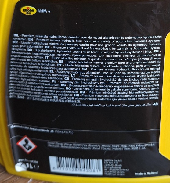

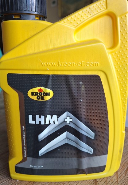

Re: R1150RT, olieniveau veervoorspanningsverstelling
ergens op een forum gelezen dat Kroon Oil LHM+ wat onder andere gebruikt wordt voor citroen een goede olie is. Zelf een 4-tal jaren in gebruik voor een 1150. Volgens het etiket geschikt voor "...uiteenlopende automotive hydraulische systemen...."
