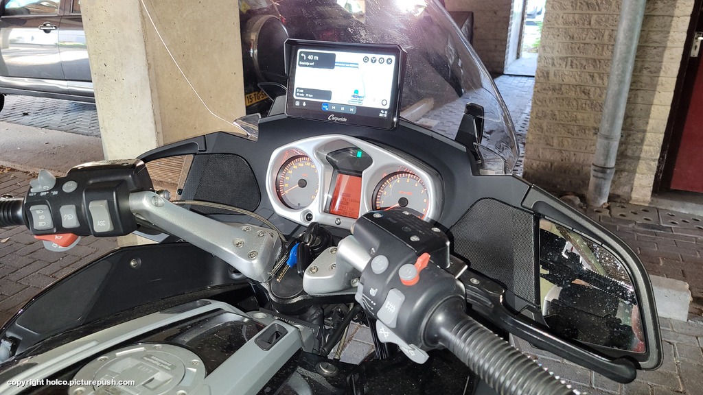

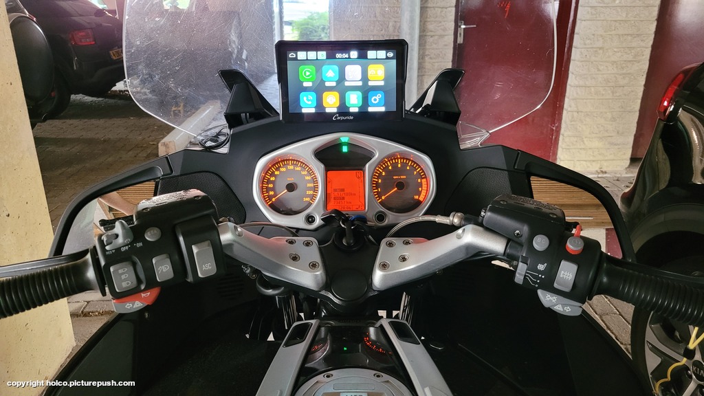

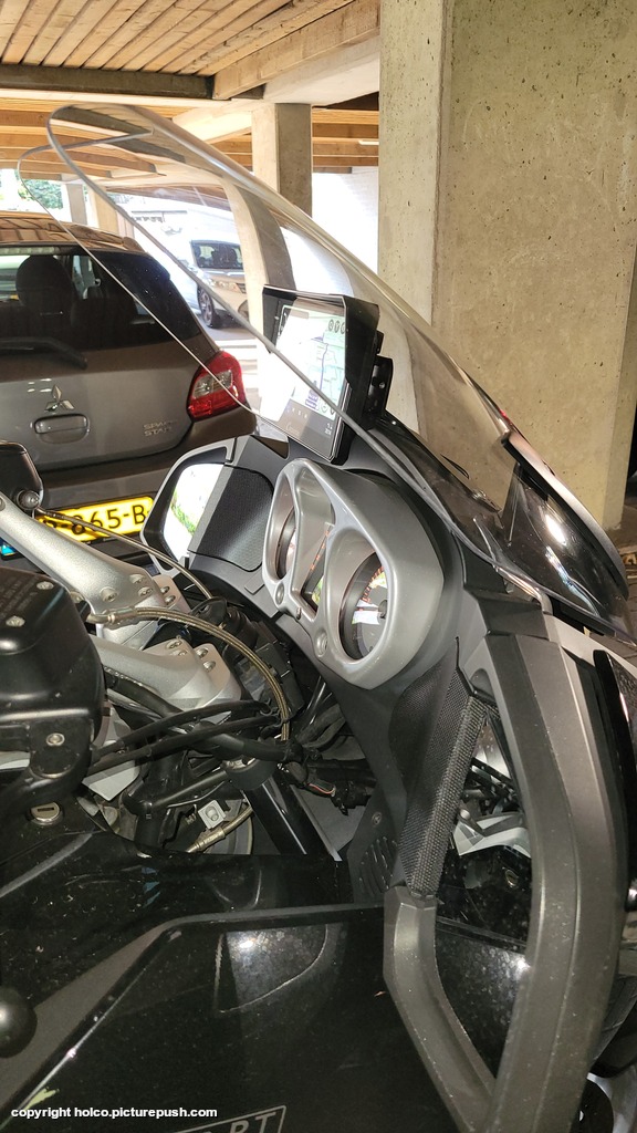

Omdat de (overigens prima werkende) Samsung Galaxy Tab Active-3 op de Brodit mount toch wel wat groot, lomp met dito (dansend) gewicht is gebleken, en het esthetisch ook niet echt fraai oogde de overstap gemaakt naar een Carpuride W702S Pro.
De USB-C voedingskabel van de Tab Active-3 heb ik omgeleid naar het afsluitbare dashboardkastje zodat de telefoon in een neopreen hoesje (waar normaal gesproken de Carpuride in opgeborgen wordt) daar eventueel van stroom voorzien kan worden bij lange ritten.
