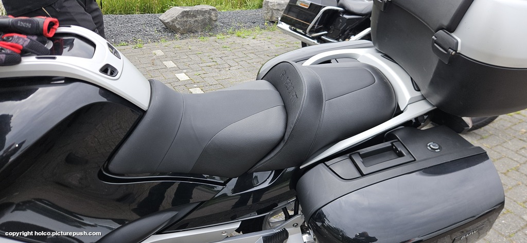

Vandaag naar 't Zand geweest om het standaard zadel om te ruilen voor een Bagster Gel/Bulltex (ook weer verwarmd) zadel, erg blij mee.

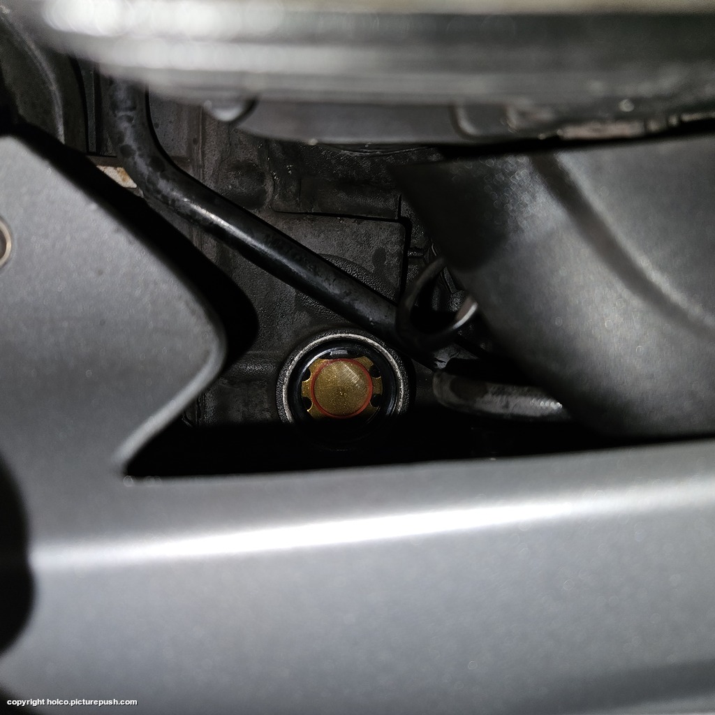

Ik erger mij er al een tijdje aan hoe moeilijk het olie niveau af te lezen is via het peilglas, de helderheid van het glas is ver te zoeken dus maar een nieuwe besteld.

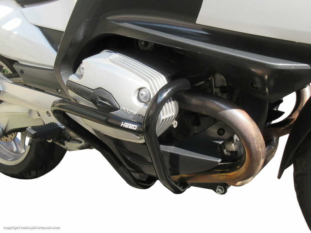

En voor het "je weet het maar nooit" geval, een zwarte set crash bars van Heed besteld.

Het nieuwe olie peilglas zit er op, het verwijderen van de oude is wel een niet te onderschatten klus gebleken.

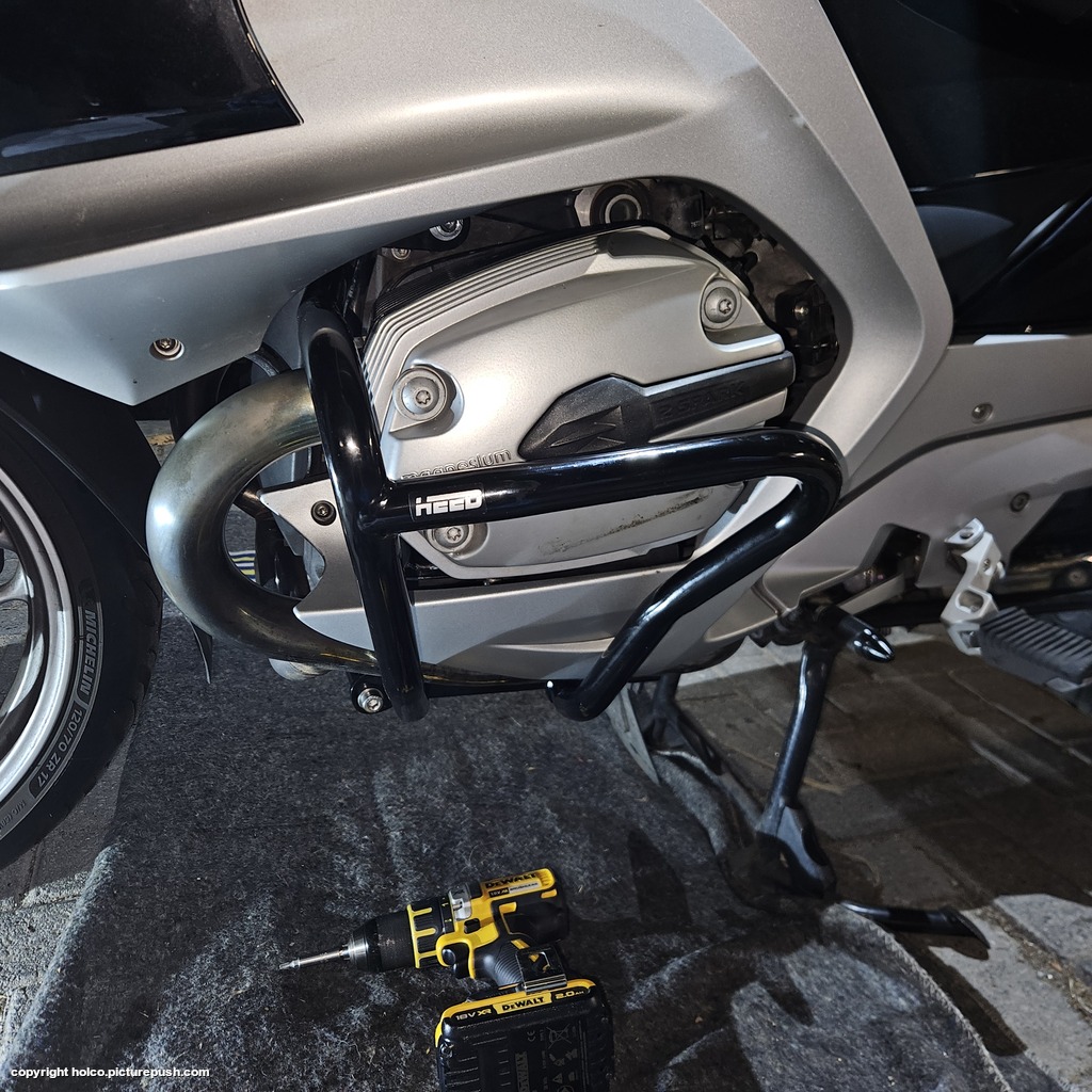

En meteen de Heed crasch bars gemonteerd, zien er wmb goed uit en voelen zeer degelijk aan _004
