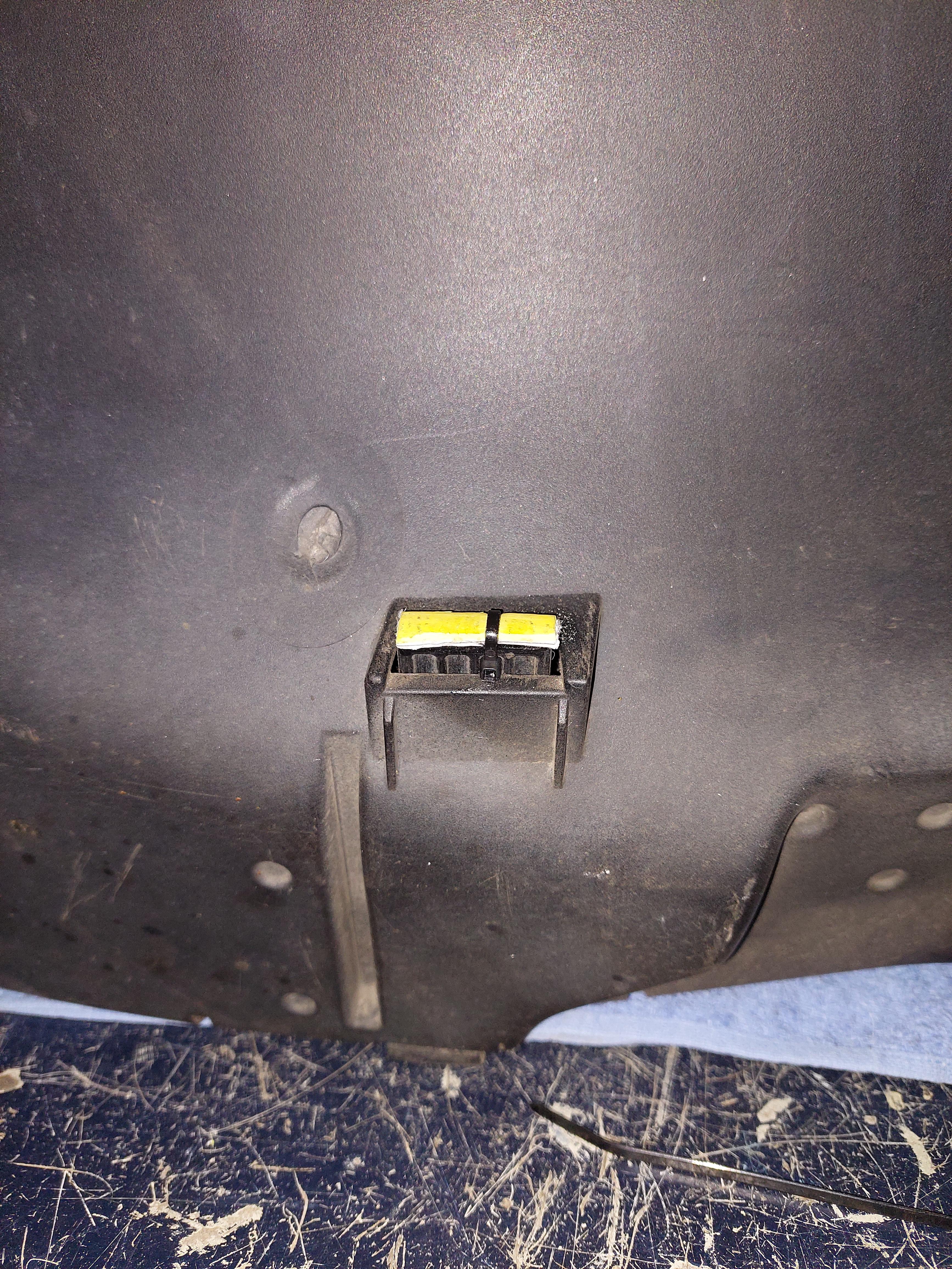

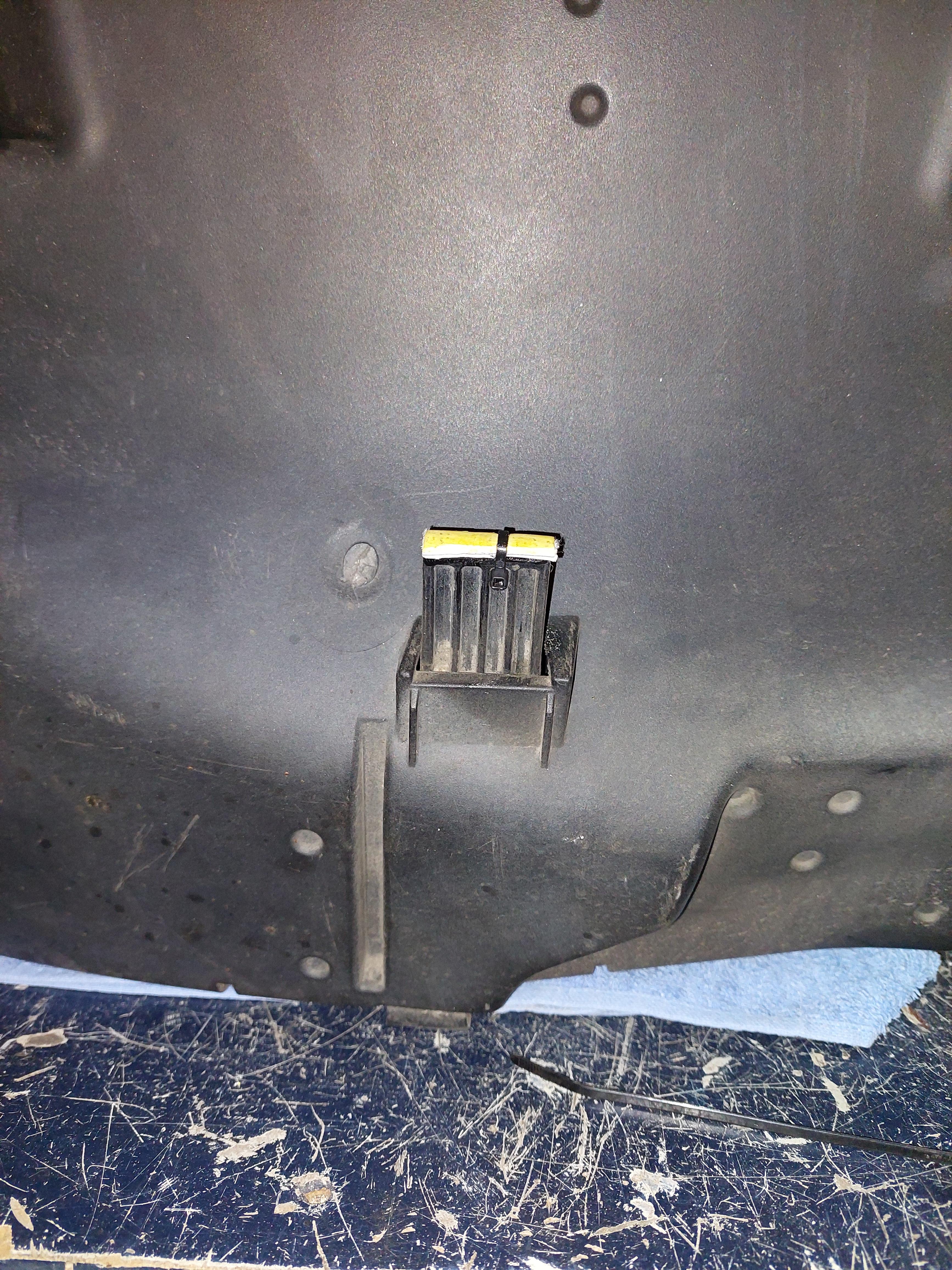

Toch maar een nieuw topicje opgestart over rammelende koffers.
Na vele uren lezen hier op dit fantastische forum over rammelende koffers ben ik maar vanmiddag eens aan het mcguiveren geslagen.
Na het opmeten van de speling op de achterste haak van de koffer ophanging ( 12 mm oef) heb ik eens gekeken naar de speling tussen de koffer vergrendelhaak die uit de koffer komt en de framevergrendeling.
Vat je het nog? hahahaha
Welnu, dit bleek ook een millimeter of 3 a 4 te zijn.
Dan blijft dat rammelen.
Dus hop naar mijn werkplaatsje met de koffers.
Die lip die uit de koffer komt goed schoon gemaakt en luchtig opgeschuurd, meer voor de hechting.
Ik zag een mooi dik stuk slang en dacht, niet geschoten... nou ja enzovoort.
Netjes een stukje afgesneden van 30 x 7 mm en ook dat vanwege de hechting licht opgeschuurd aan de binnenkant.
Een mooi streepje 10 seconden lijm erop en vastgeplakt.
Effe getest of de koffer nog wel uit zijn vergrendeling kon en jawel hoor
Klein gaatje in de lip geboord en het geheel geborgd met een kleine ty rap.
Ik heb geen rammel meer.
Wat een opluchting. :D
Tot zover.
Op naar een rammelvrije vakantie

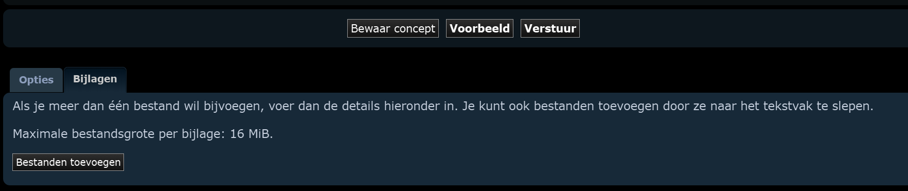

Ome Noot schreef: 22 apr 2025, 22:14maar wat een gedoe dat url en plakken en zo...
Je kunt de foto's, mits niet te groot in afmeting ("Pixels") en bestandsgrootte ("Bytes"), ook gewoon uploaden naar het forum dmv de "Bestanden toevoegen"-knop in de "Bijlagen"-tab onder het berichtenveld en de "Bewaar concept", "Voorbeeld" en "Verstuur"-knoppen:
Mooie (en hopelijk droge) vakantie toegewenst! _004
