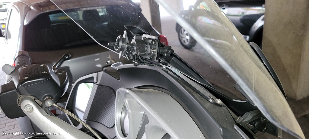

Ik heb hier gezocht of ik een antwoord kon vinden op mijn specifieke vraag maar kon niks vinden, dus bij deze mijn vraag.
Ik heb een R1200RT uit 2009 en vroeg mij af of mijn RT op een of andere manier iets (?) kan communiceren met de Carpuride W702BS versie (ik snap dat ik dan achter een BMW nav mount aan moet), brengt dit niks dan zal ik het met de Carpuride W702S versie moeten doen om toch iets van een quick release te hebben.
Foto van de steun waar de Carpuride op zou moeten komen.

Voor zover ik weet (en da's bar weinig bij de R1200RT) heeft de BS versie alleen zin als je een wonderwheel hebt en volgens mij heeft jouw fiets die niet (toch?). :$

De W702BS heeft inderdaad wonderwheel ondersteuning. Maar functioneert ook zonder.
Zo ver ik kan zien wordt deze niet geleverd met een cradle. En dat is logisch omdat er vanwege de wonderwheel ondersteuning uitgegaan wordt van Navi voorbereiding.
De W702S heeft geen wonderwheel ondersteuning maar wordt wel met een cradle geleverd. En er wordt een bedrade 'afstandbediening' meegeleverd.

Ok, de W702S dus.
