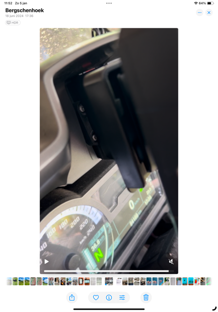

Hier een (slechte) foto van de gemonteerde adapter en Carpuride. Je klikt hem zo in de navigatiehouder van de Rt.
Ik heb hem wel aangepast zodat de Carpuride hoger komt te zitten, anders zag ik mijn dashboard niet meer goed.

Wat en hoe heb je dit aangepast?HansD schreef: 05 jan 2025, 11:57 Hier een (slechte) foto van de gemonteerde adapter en Carpuride. Je klikt hem zo in de navigatiehouder van de Rt.
Ziet er wel goed uit.

Ik heb de Carpuride voorzichtig uit elkaar gehaald en nieuwe gaatjes geboord voor de bevestiging van de Carpuride unit op de onderplaat.Lone Rider schreef: 05 jan 2025, 17:40Wat en hoe heb je dit aangepast?HansD schreef: 05 jan 2025, 11:57 Hier een (slechte) foto van de gemonteerde adapter en Carpuride. Je klikt hem zo in de navigatiehouder van de Rt.
Ik heb ook de steun tussen de unit en de onderplaat weg geslepen zodat ze dichter op elkaar komen.
Door de gaatjes zo laag mogelijk te boren kwam de unit zo hoog mogelijk te zitten en kan ik nu mijn dashboard weer helemaal zien.
Helaas heb ik daar geen fotos van gemaakt.

De Carpuride W702BS werkt met het Wonderwheel maar past niet op de RT's, wel op de GS etc....
https://carpuride.com/nl/products/carpu ... controller
Zelf ben ik erg teleurgesteld in de Adroid Auto in mijn XC40 icm MRA Navigation Next, mogelijk is de API op de Volvo te ver uitgekleed maar voor mij komt de DMD865X meer in de richting, dan maar geen Wonderwheel, van de gedrochten van Wonderlinq word ik ook niet vrolijk.....
