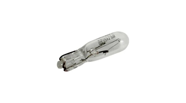

Beste toppers,
1 vd lampjes bij mijn toerenteller is kaduuk. Welk type of serienummer( oem) moet ik hebben om deze te bestellen? Dank u

Uit mijn hoofd zijn het gewoon standaard T5 lampjes, volgens de boeken hier van 1,7W.
Als je de lampjes vervangt, vervang ze dan allemaal tegelijk.

Ik heb zelf de tellerverlichting van mijn motor vervangen en dit is het lampje dat ik heb gebruikt:
Model: W1.7W T5 12V
Dit type lampje wordt vaak gebruikt in het dashboard van motorfietsen zoals de BMW R1100RT.
Tijdens het vervangen heb ik het dashboard losgehaald, de oude lampjes eruit gehaald en deze nieuwe geplaatst. Na montage werkt alles weer perfect, en de tellers zijn weer goed verlicht in het donker.
Ik heb er meteen een aantal besteld, zodat ik reserve heb voor de toekomst. Mocht iemand hetzelfde probleem hebben, dan is dit W1.7W T5 12V-lampje een goede vervanger!

Ik lees in gerelateerde topics dat er ook 12V 1,7W T6,5-lampjes worden gebruikt. Ik zou eerst het lampje demonteren, zodat je zeker weet welk type lampje nodig is voor vervanging.

Dit is wat ik nog gevonden heb mbv de YouTube video
"The bulb you will need is a capless 1.2W instrument bulb. The BMW part number is 97 87 9 978 375"
Dus 1,2Watt of 1,7Watt en T5 of T6,5-3Watt
