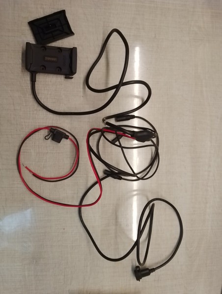

Ik kocht een mount om mijn zumo 590 te installeren
Op deze mount heb ik een kabelboom met diverse aansluitmogelijkheden.
Op de r1250rt heb ik in de kuip een mogelijkheid om een accessoire aan te sluiten.
Wat ik mij afvraag: moet ik nog een omvormer van 12v>5v er tussen zetten of doet de mount dat automatisch?

Als ik me goed herinner, zit in het begin van de voedingskabel een trafo/omvormer. Het uiteinde van de voedingskabel bestaat uit een rood (+) en zwart(-) kabeltje.

Omvormer zit in de mount zelf. Dus enkel de +/- aansluiten op de accessoirestekker is voldoende.

aantzeetje schreef: 11 sep 2024, 10:48 Omvormer zit in de mount zelf. Dus enkel de +/- aansluiten op de accessoirestekker is voldoende.
Oeps, hééélemaal correct. Net ff gecheckt op die ik nog heb liggen :geek: .

De originele motormount heeft uit mijn hoofd 3 ronde stekkers: een In, Uit en micro en een usb aansluiting. Daarnaast een gezekerde rode en zwarte draad voor de spanning.

Das was wat ik moest weten. Dank aan iedereen
