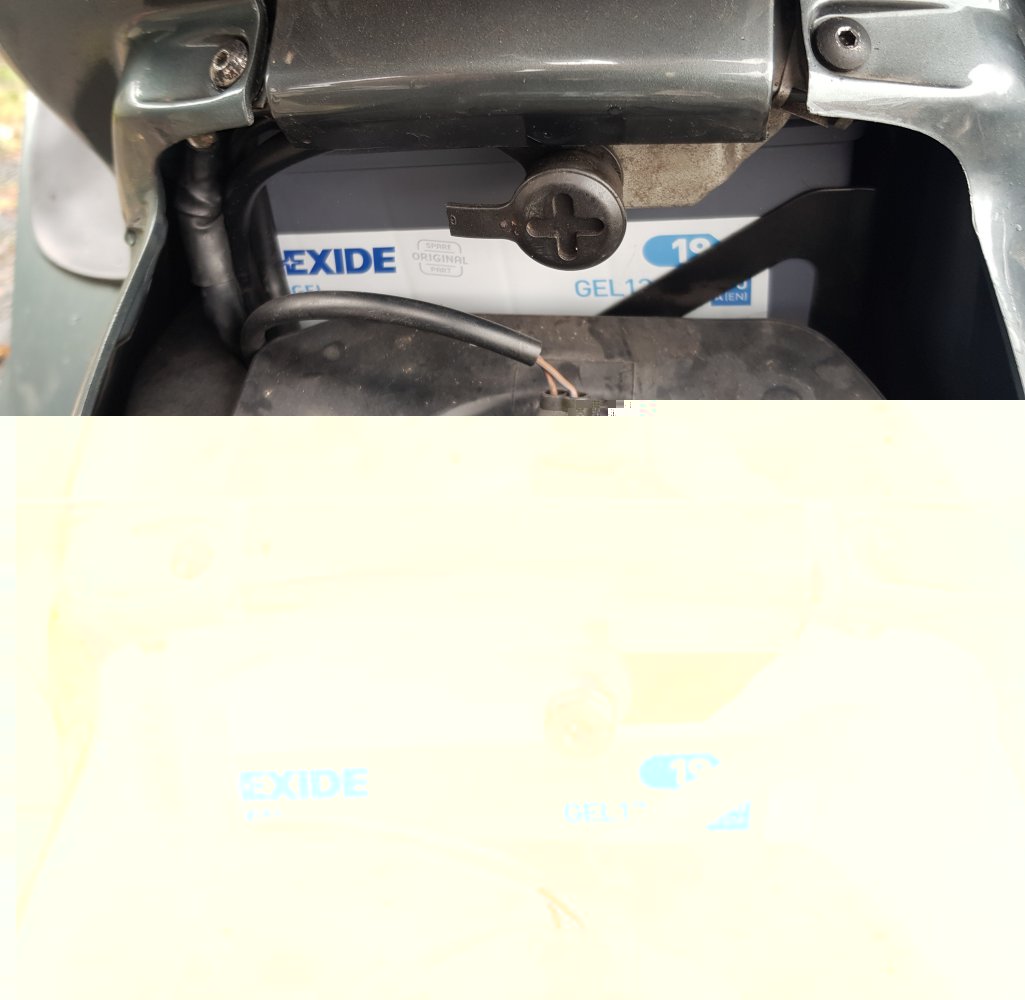

Zoals Paniekje zegt: je brommeRT staat nu waarschijnlijk in z'n versnelling (tenzij het achterwiel al wel gewoon vrij rond kan draaien) en dat kun je oplossen door je fiets op z'n middenbok te zetten, het achterwiel in de lucht te laten hangen (zodat deze vrij kan draaien) en dan met de hand proberen om je versnellingspookje weer in z'n vrij te krijgen, door het wiel een beetje met de hand naar voren en achteren te draaien.
Het klapperende geluid is inderdaad een indicatie dat ofwel je accu op is, ofwel je startmotor: beiden zijn relatief eenvoudig, goedkoop en zelf te vervangen.
Het snelste om erachter te komen is om eerst te zorgen dat je je motor in z'n vrij hebt (dus dat het achterwiel vrij kan draaien).
Vervolgens neem je je personenauto (indien je deze hebt, anders leen je er een) en een paar startkabels en knoop je deze tussen de accu van de auto en je motor.
De accu zit onder je tank en met een beetje geluk kun je erbij via je buddy seat (deze dus eerst verwijderen): als je helemaal geluk hebt (zoals ik), dan heb je een startaansluiting voor de "+" waar je zo bij kunt, kun je er echt niet bij, dan zul je de Tupperware er aan de linkerkant af moeten halen. Het vervangen van de startmotor is iets meer werk, maar goed zelf te doen.
Hou ons op de hoogte en vertel je voortgang, dan loodsen we je er wel doorheen.

Ik gebruik zelf altijd een GEL 12-19 accu van Exide, ik weet niet of deze ook past in de R.
