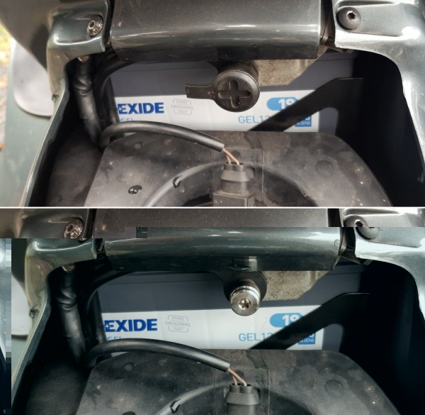

De accu zit onder je tank en met een beetje geluk kun je erbij via je buddy seat (deze dus eerst verwijderen): als je helemaal geluk hebt (zoals ik), dan heb je een startaansluiting voor de "+" waar je zo bij kunt, kun je er echt niet bij, dan zul je de Tupperware er aan de linkerkant af moeten halen.
