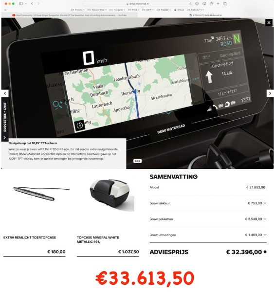

Maar dan toch eerst eens gebruikers verzamelen om een gezamenlijke actie tegen Herr BMW te starten.
Het woord 'schandalig' is een compliment voor het product dat ons geleverd is.

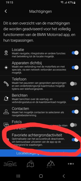

Heb je deze optie al aangezet?

Edward1968 schreef: 19 apr 2024, 10:43 Heb je deze optie al aangezet?
Welke versie is dat?
Ik heb op IOS 5.2.0 en zie die optie niet.

Re: Connected app verliest contact met de motor
Andriod, versie 5.2.

Ik schrijf "meer dan 30k€"
Hieronder mijn configuratie en dat is de meest voorkomende uitvoering.
Grrrroet, Jack
