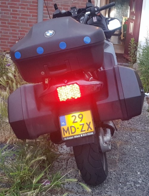

Of, als je helemaal niet gemist wilt worden (en je hebt je vakantiegeld binnen), probeer een LED achterlicht armatuur van WhiteLights uit Duitsland.
Ik heb er al jaren eentje en ben er zeer tevreden over.
