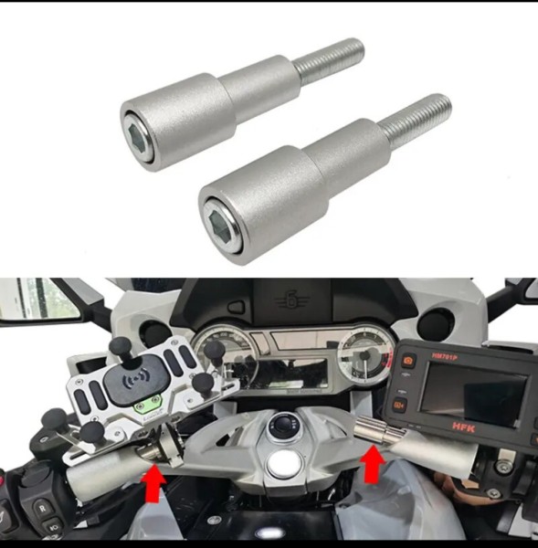

Dank voor het meedenken! De diameter is 10 mm. Rode Loctite is ook een goed idee.
Hierbij de foto’s.
Hierbij de foto’s.

Re: Verlengde bouten stuur 1200 RT LC welke aandraaimoment
De bijlagen blijven te groot.
Het gaat om de bout waarmee het linker handvat door het lichtgrijze deel van het stuur is gemonteerd.
Zie foto AliExpress.

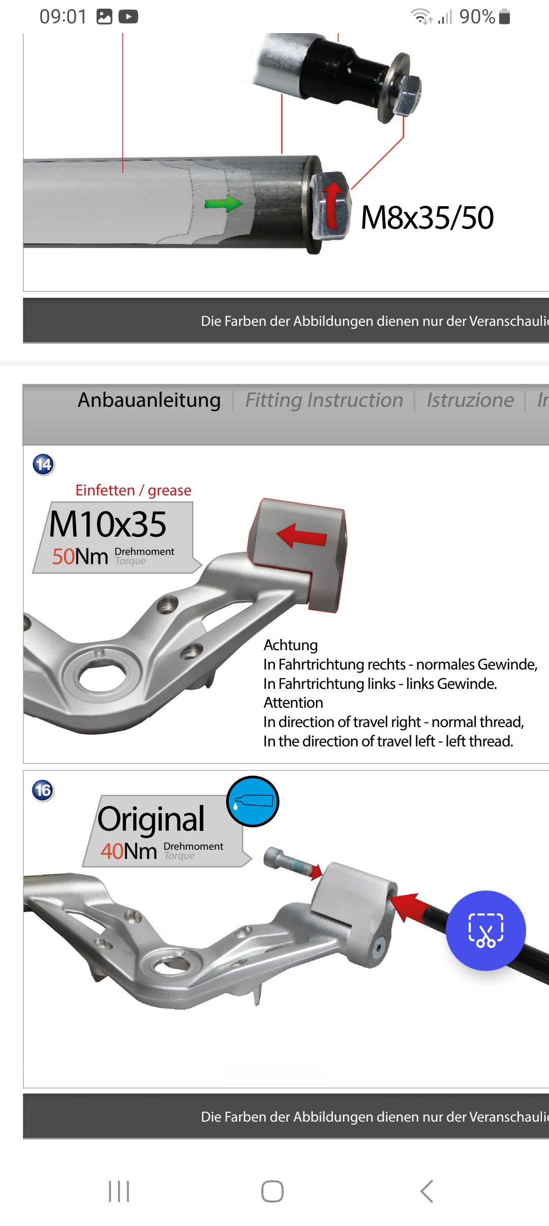

Bij Wunderlich stuurverhogers voor de R1250RT staat voor die bout 40 Nm, kun je vinden op de duitse wunderlich site ![motorgroet [groet]](./images/smilies/motorgroet1.jpg)
Goed gevonden Peterr, hierbij een schermafdruk. Nogmaals, je hebt zelf de keuze om je hier aan te houden.Peterrr schreef: 05 nov 2023, 22:12 Bij Wunderlich stuurverhogers voor de R1250RT staat voor die bout 40 Nm, kun je vinden op de duitse wunderlich site![]()
