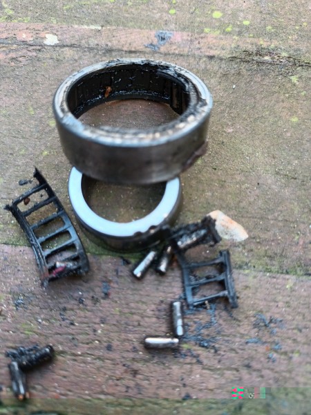

Lambert
- Berichten: 6
- Lid geworden op: 01 jul 2023, 10:28
Re: Koppeling of anders ??
Lager van final drive kapot zie foto.
Nieuwe besteld bij de hobbyist en beide vervangen en geluid is nagenoeg weg.
- Berichten: 1083
Volgens mij hoort een naaldlager er zo niet uit te zien.
Fijn dat het is opgelost en hopelijk is "Nagenoeg" goed genoeg.
