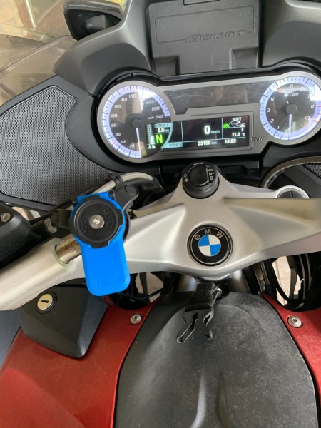

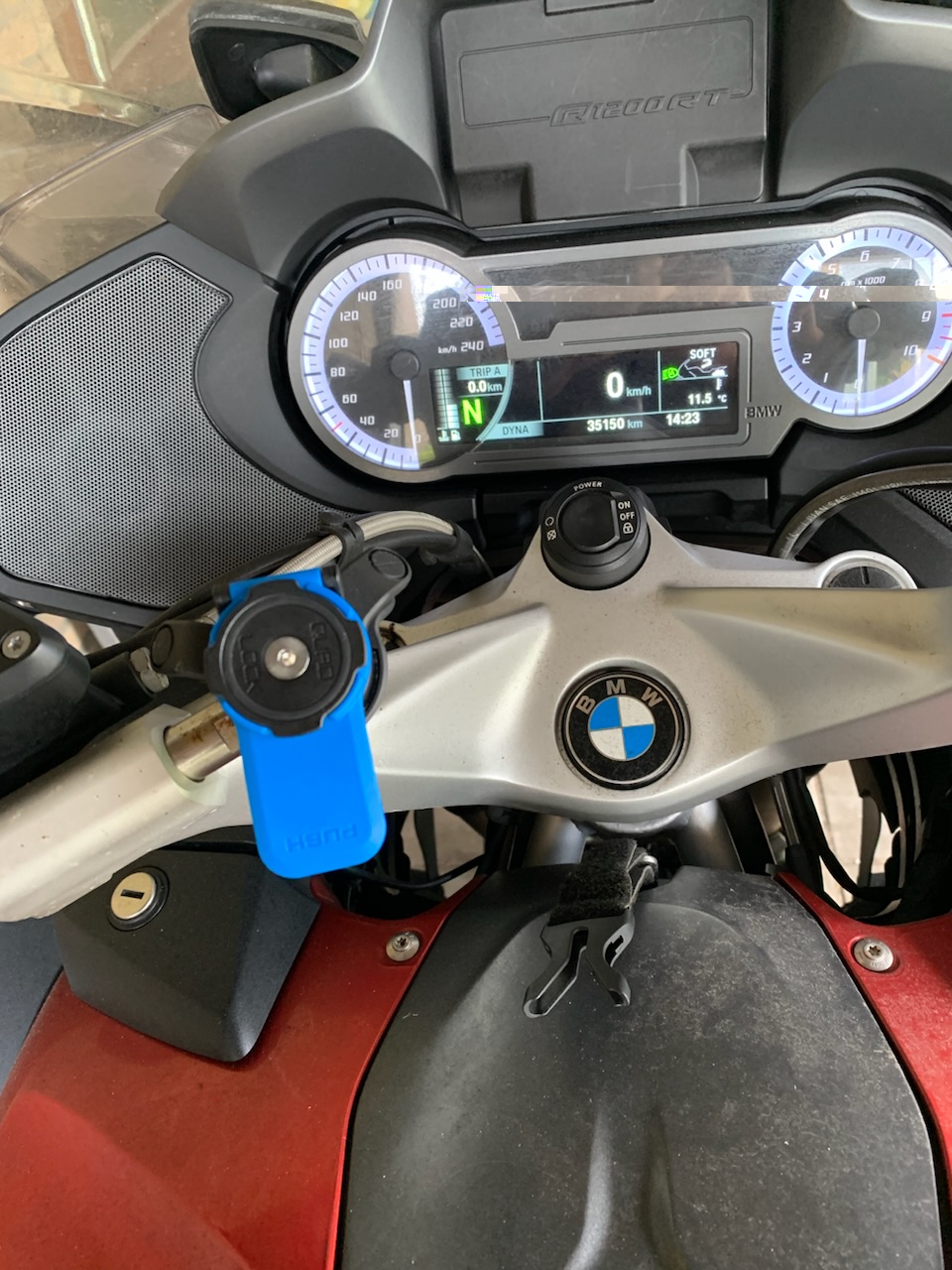

Op mijn, inmiddels overleden, R1200GS, gebruikte ik mijn telefoon als navigatie. Zie foto.
QuadLock telefoonhouder met draadloze lader en trillingsdemper. Dat werkt als een dolle.

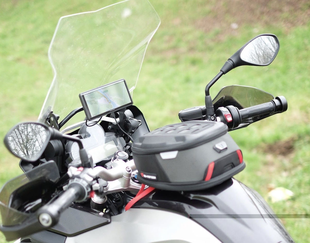

Hornig biedt net zo’n beugel voor de RT LC aan: https://www.motorradzubehoer-hornig.de/ ... RT-LC.html

Met de WunderLINQ heb ik wel ‘resultaat’ gezien op RT’s omdat die iets kleiner is dan BMW’s cradle. Kijk even op https://www.blackboxembedded.eu
NB: ik heb zelf geen ervaring met die dingen. Ik heb na lang zoeken zelf een 3D-Adapter uit Italië laten komen voor mijn TomTom en ben die blijven gebruiken (naar tevredenheid overigens).

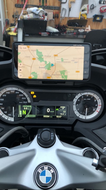

Re: Telefoon als navigatie op/boven de navigatievoorbereiding r1200RT 2016 of jonger
Telefoon zit op een sp Connect houder met draadloos opladen
Rammount er achter en klaar
