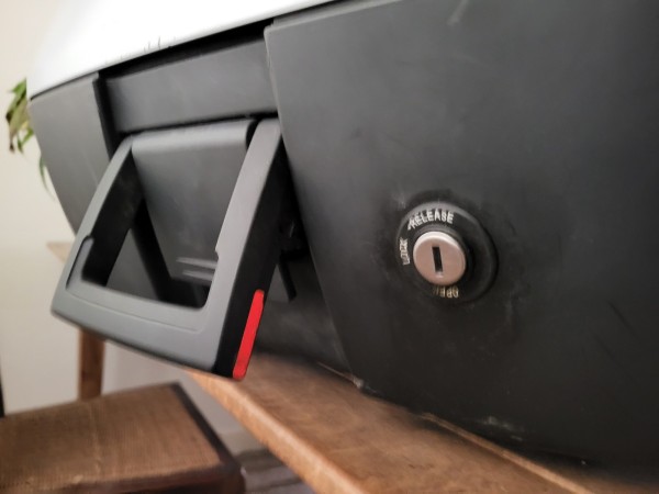

Van een 2e handse 49L topkoffer heb ik de sleutel niet dus ik wil het slot verwijderen om dit aan te (laten) passen.
Op youtube diverse filmpjes gezien en om dit na te volgen heb ik een tooltje gemaakt zoals in het filmpje. Vooralsnog niet succesvol
https://youtu.be/dcDpSbW1sVU?feature=shared
Mijn vraag is nu of de handgreep van de koffer gesloten moet zijn om het slot te kunnen verwijderen of maakt het open- of dichtstaan van de handgreep niets uit?
Bij mij is hij nog open (en dat houd ik ook nog even liever zo)

Slot moet in de “open” stand staan, hoe de hendels staan maakt niet uit. Meeste belangrijke is geduld en goed “voelen”. De eerste keer had ik hem in een minuutje. De 2e keer bijna 20 minuten en toen ik de paperclip uit frustratie een beetje ruw eruit trok, had ik hem ineens.

Voor het demonteren van het slot maakt het niet uit of wat er achter zit open of dicht is. Maar bij de topkoffer zal deze open moeten zijn omdat anders de laatste blokkering van het slot niet ingedrukt kan worden. Als de sleutel (de cilinder) kan draaien is deze middels het indrukken van de laatste blokkering in het geheel er uit te trekken. Hierna is het een kwestie van puzzelen met de plaatjes en de juiste sleutel om deze weer met ingestoken sleutel vlak te krijgen. Het is een klein werkje met de nodige onderdeeltjes en de veertjes die er ook nog eens bij zitten.
Als je de cilinder niet met de oude sleutel kan verwijderen let dan op dat tijdens het er uit trekken de plaatjes en veertjes niet vallen of wegspringen.

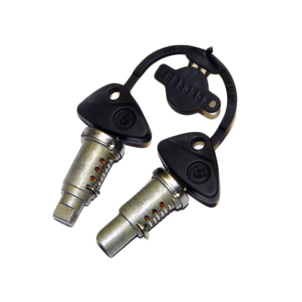

Dat had ik er niet bij gezet maar in iedere andere stand kan de cilinder er niet uit getrokken worden. Ik heb een foto gevonden waar een cilinder op staat. Doordat de juiste sleutel er in zit kan je zien dat alle plaatjes gelijk zitten met de buitenzijde van de cilinder. Ook is hier duidelijk te zien dat er 1 plaatje nog uit steekt. Dat is het plaatje wat in de open stand er voor zorgt dat het binnenwerk er niet uit getrokken kan worden. Deze moet dus als laatste ingedrukt worden om het binnenwerk er uit te kunnen trekken.

Dank voor de reacties, het is gelukt.
Het duurde even want de cilinder zat er op zn kop in zodat ik met het tooltje de verkeerde kant op duwde. Toen ik dat door had was het een kwestie van 3 pogingen en was het slot eruit.
