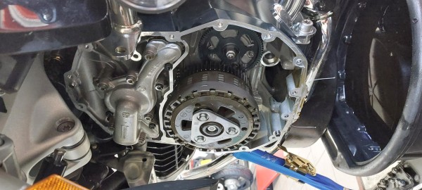

Bij een 1250 ziet het er zo uit.

5 kleine torxjes en los komt ie. De 2 bovenste zitten btje verstopt.
