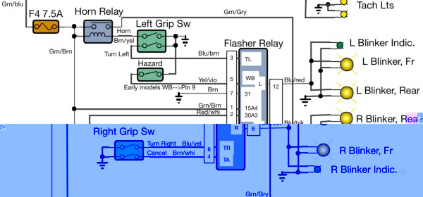

Hoi Arjan, eerst; alle defecten ontstaan nadat het eerst goed gewerkt heeft. Dus dat je ‘m werkend hebt weg gezet zegt niet zoveel.
Ik heb een schema dat volgens mij ook voor jouw RS geldt, en als ik dat bekijk dan zie ik dat de linker knipperlicht schakelaar en de schakelaar voor de alarmlichten, dezelfde massa hebben. Logisch ook, want ze zitten bij elkaar.
Wanneer die massa niet goed is, dan zou je kunnen krijgen wat jij beschrijft. Misschien doet je toeter het ook niet goed,maar die gebruik je als het goed is minder vaak dan je richtingaanwijzer
Wellicht toch ergens een slecht contact. Kun je daar verder mee?
Groet, Dick
Groet, Dick

Re: uitval van knipperlicht en waarschuwingslicht links
Dag Dick,
bedankt voor het schema. ik was ook van een massa probleem uitgegaan. Ik heb een massa van knipper links en waarschuwingslichten overbrugd en rechtreeks bij de blokstekker/Relais aangesloten. Helaas mocht dit niet helpen. Ik had het massasignaal van de schakelaar ook al gemeten op de blokstekker. Het is overigens vreemd dat waarschuwingslamp rechts het wel doet. Dit wijst op iets in het relais lijkt mij, de circuits zijn daar n.l. gescheiden. Ik meet ook verschillende waardes op het relais tussen links en rechts (overigens ook op 2 andere die ik heb geprobeerd).
Nog steeds een raadsel voor mij. Groet Arjan
Hallo Arjan,
Het relais heb je gewisseld, het is niet waarschijnlijk dat daar nog wat mis mee is.
Wat bedoel je met de verschillende meetwaarden? Wat meet je, en waar?
Groet,Dick
Groet,Dick
