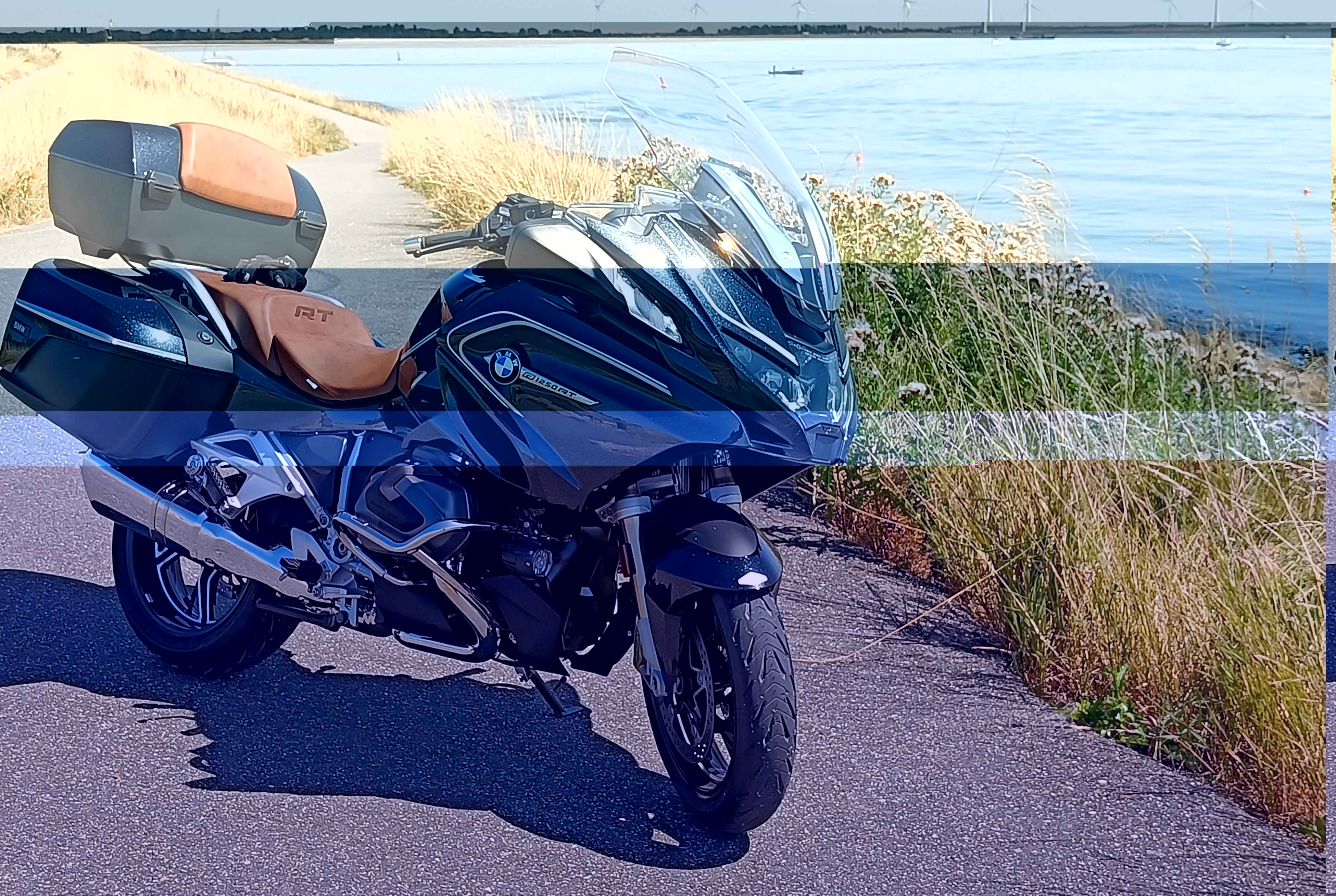

Het lijkt er op dat Heed net wat ruimer rond de cilinders zit, Wunderlich is er wat strakker omheen geboetseerd. Maar ... zo lijkt het als ik er naar kijk. En dat hoeft niet de waarheid te zijn.

Ik heb Heed crash bars op een R 1150RT gehad. Prima degelijk spul. Het zat wel wat ruim om de cilinders en de bodemvrijheid neemt af.
Om die reden zou ik ze niet meer monteren. Houd er ook rekening mee, dat ze er met specifiek onderhoud (kleppen stellen) vd motor waarschijnlijk af moeten, dus extra kosten.

Dit laatste had ik me niet gerealiseerd, en je leest het ook niet terug op de websites van de aanbieders van de crash bars…Windmill schreef: 08 jul 2023, 11:03 Houd er ook rekening mee, dat ze er met specifiek onderhoud (kleppen stellen) vd motor waarschijnlijk af moeten, dus extra kosten.

Ja, het extra werk, maar ik meen een bouwtje of 6 per kant.
