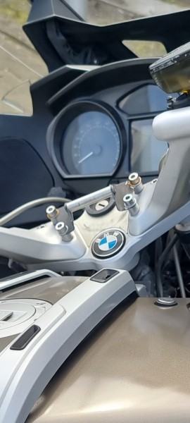

Goedemorgen,
Ik heb het forum en internet al doorzocht maar ik kom er echt niet uit.
Als rookie BMW rijder, ik wil deze bracket van m'n stuur halen en de originele bouten terugschroeven, maar ik kom nergens achter de maat van de bouten en waar ik deze kan aanschaffen.
Wie kan mij helpen ?

Hoi Nido
Waarschijnlijk deze:
Isa-schroef
M8X30
Type: 07129904815 (Zoek in Google op dit nummer voor leveranciers)
Alle onderdelen voor jouw RT kan je terugvinden op https://www.realoem.com/bmw/nl/select
Isa-schroef
M8X30

Re: Originele bouten
Zoek het op in de RealOEM database: www.realoem.com
Top, weer wat geleerd.
Dank voor jullie hulp !
Waar heb je ze besteld?
Harry

Nido
- Berichten: 4
- Lid geworden op: 25 apr 2023, 17:45
Uiteindelijk bij de BMW Houtrust.
