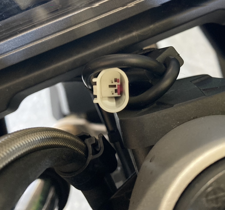

Witte stekker onder dashboard. Wie weet waarvoor?
Onder mijn dashboard van mijn 1200RT LC hangt een los wit ovaal stekkertje met wit en bruin draad. De zwarte kabel zelf heeft een label Made in Taiwan.
Waarvoor dient deze stekker?

Accessoire-aansluiting denk ik , kun je meten of spanning op komt bij inschakelen contact.
Waarschijnlijk geen ovaal maar rechthoek met sterk afgeronde hoeken.
Kabeltjes zelf zijn dan meestal genummerd met 1 , 2 en 3 , maar wanneer het een Ali-kabeltje is zal dat niet zijn.
Deze stekker steek je dan in een gelijksoortige vorm tegenstekker nabij balhoofd / kuipframe

Staat geen spanning op bij ingeschakeld contact of draaiende motor.

Nee, die witte steek je in het zwarte tegendeel aan de kabelboom.
Kijk even of je die daar ergens ziet zitten , misschien zit er een dopje op/in .
Zijn de kabeltjes aan het witte stekkertje loos ?
Heeft waarschijnlijk gediend als voeding voor navi , of andere accessoire

Niets kunnen vinden, waar het op zou passen.
Nav is het niet. Is origineel en heeft eigen stroom.
Ik heb de motor net een paar weken, dus weet ook niet wat ik mis.
Bedankt voor het meedenken!
Misschien nog reactie van iemand die zelf ook een dergelijk kabeltje/plug heeft?

Bij mijn motor (heel ander model weliswaar), was er een stekkertje over voor een tweede toeter.
Dan meet je alleen spanning met contact aan en de toeter ingedrukt.
Geen idee of dat het is , maar dat kun je snel genoeg controleren.

Als er een radio op de motor zit en dat wiite ding zit aan de accessoiresstekker vast onder het dashboard dan is het de audio aansluiting voor de BMW NAV V of eerder of latere type.
Aan de NAV draadboom zitten 2 connectoren een voor spanning en de andere voor audio.

Dat laatste zal het waarschijnlijk zijn!
- geen stroom, maar audio
- geen radio (dus hangt los)
- wel Nav V, en combi kabel (Made in Taiwan en daar komt meer Garmin spul vandaan.
Thanks!!!
Thanks!!!
