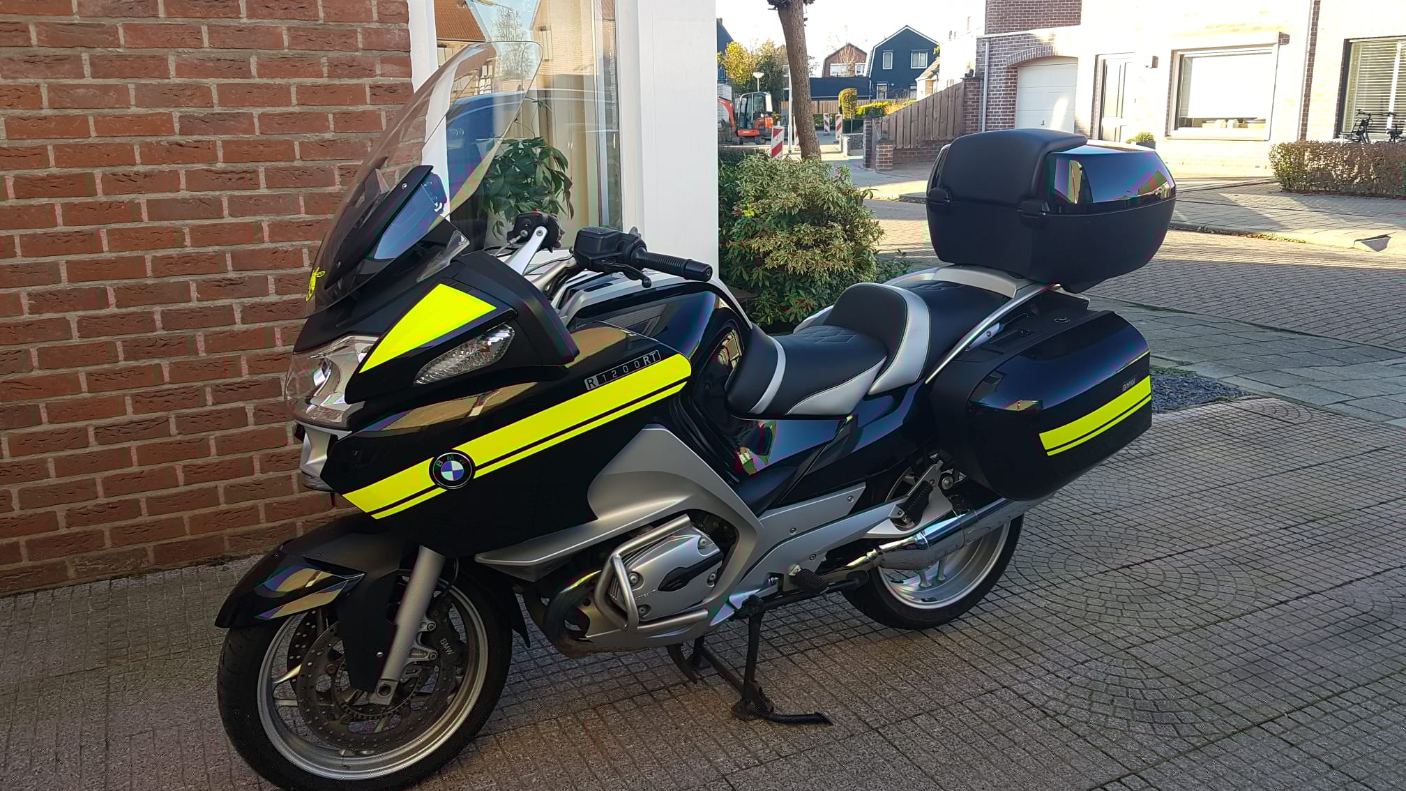

Even wat zichtbaarheid toegevoegd. Was dit al even van plan. Lampen aangesloten op een schakelaar waar ook dagrijlampjes voorzijde zitten aangesloten. Uiteraard LED en rechtstreeks met zekering op de accu.
Spiegeltje, spiegeltje aan de wand, wie heeft de mooiste RT van Nederland?

Ik hoop voor je dat er nooit een agent achter je rijdt die voertuiginrichting als specialisme of hobby heeft.
Want dan maak je behalve een bon van €160 (N 650) ook nog een forse kans op een WOK melding.
Dan mag je niet meer rijden totdat de motor opnieuw is gekeurd, en mocht je dat wel doen dan ben je niet verzekerd.

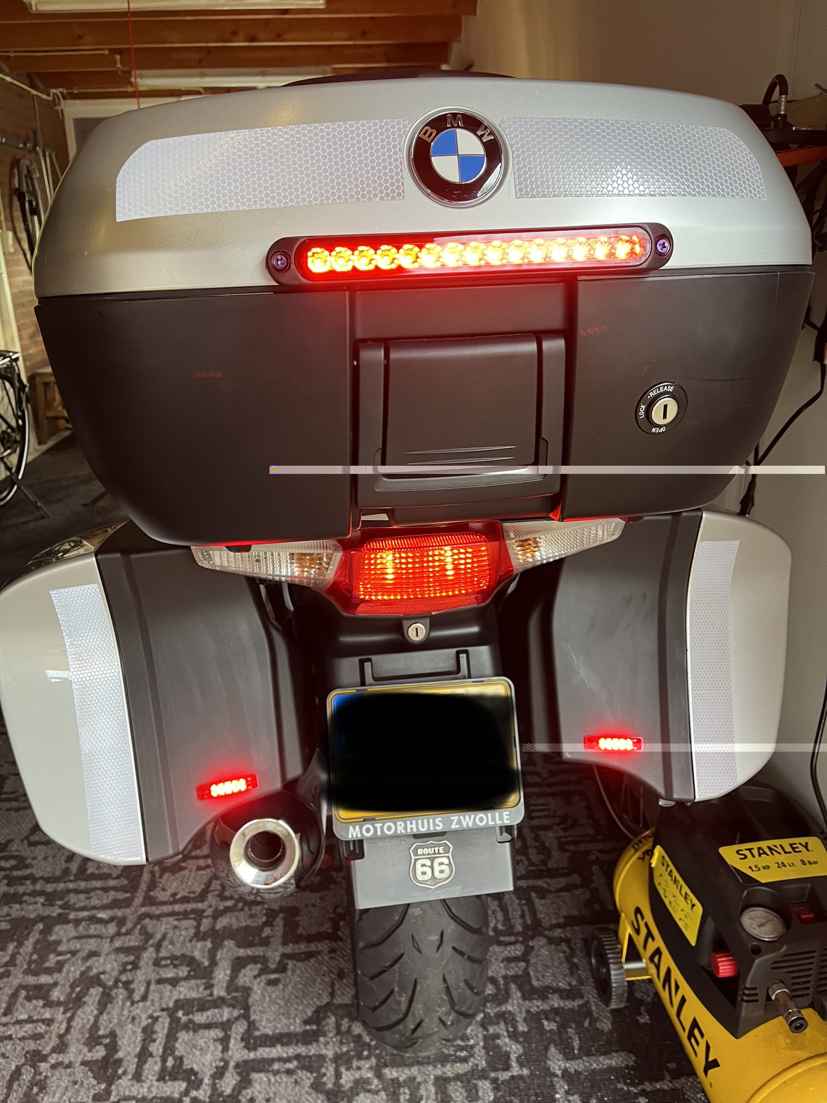

In het kader van extra veiligheid en zichtbaarheid en dan toch minder het risico lopen dat oom agent er wat van zegt...
Zou ik de strip in de topkoffer als remlicht laten fungeren en niet als extra achterlicht..

Dank voor je advies, maar even een vraagje, kan ik dit zo maar op de kabels van het remlicht aansluiten?

Motorfietsen mogen voorzien zijn van ambergele retroreflectoren aan de voorste zijkanten van het voertuig, ambergele of rode retroreflectoren aan de achterste zijkanten van het voertuig.
Je vraagt wel om aandacht door de verboden stickers en lichten. En meestal krijg je dat dan ook van oom agent.
Maar dan kun je nog altijd op het forum komen klagen over hoe onheus je behandeld bent.

Dat soort illegale en verboden verbouwingen en modificaties is precies de reden dat ook MAG en KNMV vrezen dat APK voor motorfietsen niet is tegen te houden.Henk7777 schreef: 12 feb 2023, 17:48 Meneer Mofkap wat ben je "streng" ... maar je hebt wel gelijk...
Nederland is nog één van de vijf landen van de EU waar niet een soort van periodieke motorkeuring bestaat. De wetgeving is er al klaar voor, het wachten is op de invoering.
Dat je met allerlei wanargumenten andere motorrijders daardoor benadeelt, dat zal diegene waarschijnlijk een zorg zijn.
Verbeterde zichtbaarheid met lichten en retro-reflectie is prima, maar doe het dan wel zoals het is toegestaan.

Zo dus. Op de koffers en op de achterkant.

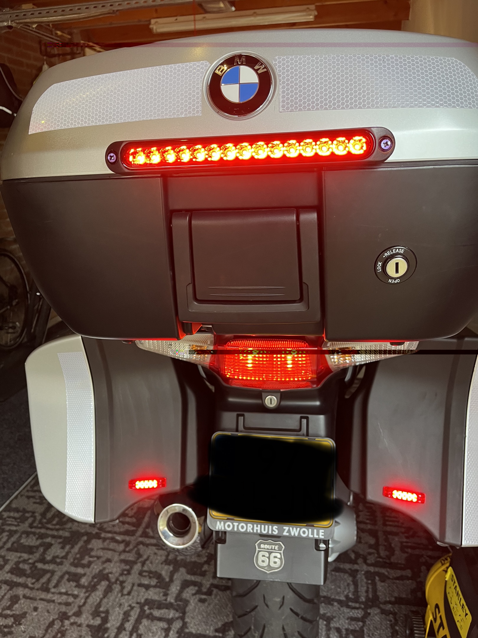

Extra opvallen? Ik heb het op deze manier gedaan, blij mee!!!

Zo te zien zouden die extra lichten wel eens op ooghoogte kunnen zitten van de gemiddelde automobilist.
Dat zou bij duisternis en/of regenval wel eens zeer storend kunnen werken bij een achterligger !?
