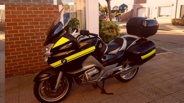

Even wat zichtbaarheid toegevoegd. Was dit al even van plan. Lampen aangesloten op een schakelaar waar ook dagrijlampjes voorzijde zitten aangesloten. Uiteraard LED en rechtstreeks met zekering op de accu.
Spiegeltje, spiegeltje aan de wand, wie heeft de mooiste RT van Nederland?

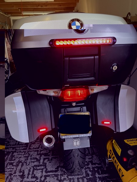

Ik hoop voor je dat er nooit een agent achter je rijdt die voertuiginrichting als specialisme of hobby heeft.
Want dan maak je behalve een bon van €160 (N 650) ook nog een forse kans op een WOK melding.
Dan mag je niet meer rijden totdat de motor opnieuw is gekeurd, en mocht je dat wel doen dan ben je niet verzekerd.

In het kader van extra veiligheid en zichtbaarheid en dan toch minder het risico lopen dat oom agent er wat van zegt...
Zou ik de strip in de topkoffer als remlicht laten fungeren en niet als extra achterlicht..
Henk7777

Ook verboden.
Motorfietsen mogen voorzien zijn van ambergele retroreflectoren aan de voorste zijkanten van het voertuig, ambergele of rode retroreflectoren aan de achterste zijkanten van het voertuig.
Je vraagt wel om aandacht door de verboden stickers en lichten. En meestal krijg je dat dan ook van oom agent.
Maar dan kun je nog altijd op het forum komen klagen over hoe onheus je behandeld bent.

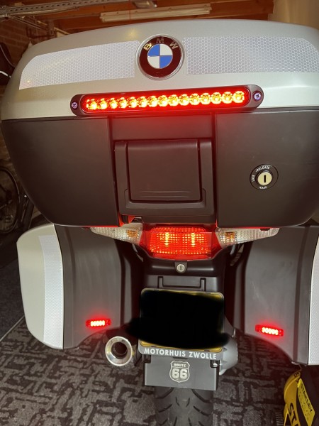

Zo dus. Op de koffers en op de achterkant.

Extra opvallen? Ik heb het op deze manier gedaan, blij mee!!!
