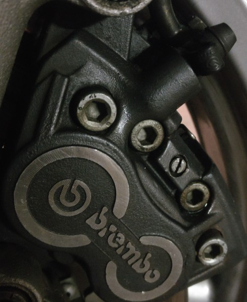

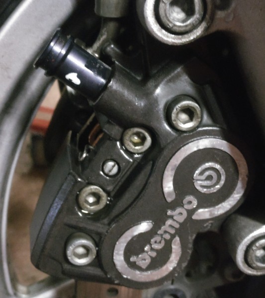

Hallo Tijdens het ontluchten van mijn voorremmen stelde ik vast dat het 2 verschillende systemen zijn. De linker kant is met een nippel maar de rechter kant is een totaal ander systeem. Weet iemand hoe de rechter kant moet ontlucht worden. Zie foto s. Grt Herve

Ik kan het niet goed zien, maar ikvermoed dat rechts een speedbleder is. Hierin zit een kogelventiel.
Werking: Slangetje eraan, kwartslag open. 5x pompen met je remhendel en je hebt je remvloeistof ververst. Wel potje gevuld houden. Kogelventiel opent als je remdruk geeft en sluit als de remdruk ophoudt, daardoor geen lucht in je rem systeem.
Kan me vergissen.

Wat zit er onder het rubber dopje dan? Ik zou daar gewoon een ontluchtingsnippel verwachten ...
Kun je daar een foto van plaatsen?

is dit dan een speedbleeder ? en kan je ook langs hier ontluchten ? want heb dit ook nog nooit gezien
ik vermoed dat je dit met een steeksleuteltje tegenhoud en de inbus bovenop losdraait telkens om te ontluchten
of heb ik het verkeerd ?
