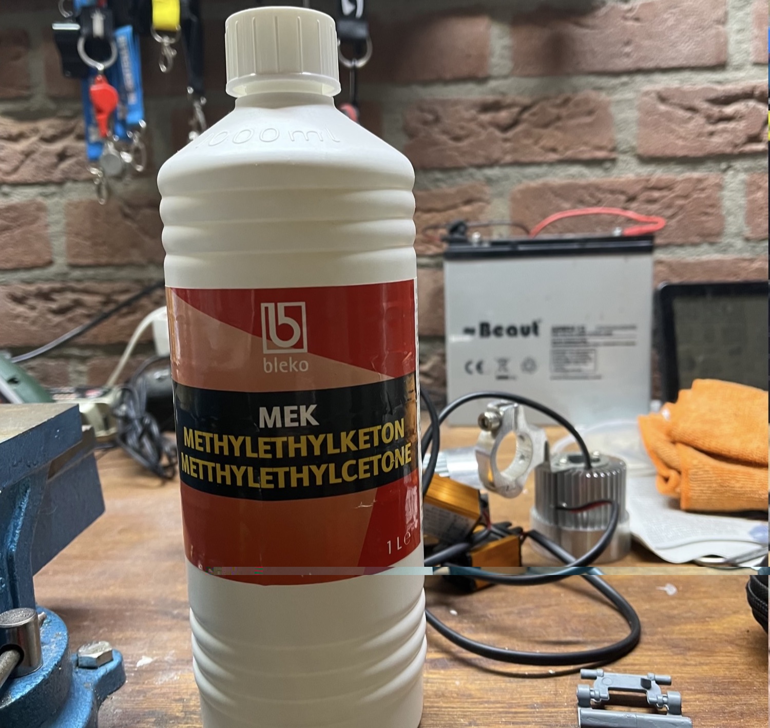

Een paar legoblokjes in de MEK werkt ook!Paniekje schreef: 16 okt 2022, 21:49 Die panelen zijn van abs gemaakt ?
Wanneer dat zo is kun je van een vermalen stuk (oude spiegelkap oid) met MEK een papje/vuller maken en de nok versmelten en tevens verstevigen.
