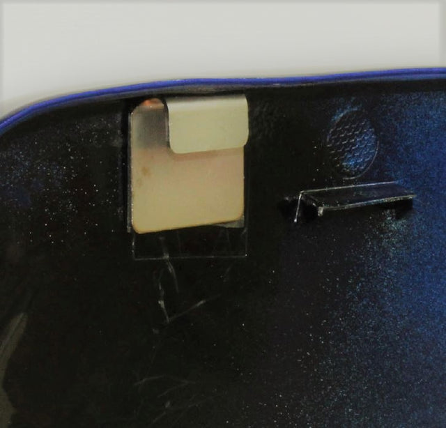

Hi,
van mijn RT willen beide zijpanelen niet lekker vast, de 'haakjes' waarmee één kant op z'n plek wordt gehouden zijn afgebroken. Dit is een veelvoorkomend probleem dat ontstaat door het onvoorzichtig loshalen van het paneel. Ik denk dat het mis is gegaan bij de wrapper die de witte RT-P in blauwe folie heeft gezet voor deze te koop werd aangeboden. Ik heb het even opgelost met een stuk tape, maar wil een meer permanente en minder zichtbare reparatie.
Al googlend kwak ik deze dingen tegen van Clearwater USA:
handleiding
Lijkt me een prima oplossing, netjes op maat gemaakt en zo op het eerste gezicht voldoende stevig. En die $40 is ook wel te doen. Maar weet iemand toevallig of iets dergelijks ook dichterbij te koop is ?

Natuurlijk is $40 niet iets waar je lang wakker van hoeft te liggen, maar voor 4 stukjes "Laser cut" roestvast staal vind ik het toch wel prijzig.
Volgens mij valt iets dergelijks eenvoudig zelf in elkaar te zagen/vijlen/buigen/kloppen met een stukje aluminium profiel van de bouwmarkt.
Maar goed, dat zijn mijn twee centen.

Ik zou ze inderdaad zelf even fröbelen. Gewoon een stukje aluminium in het juiste formaat zagen en ombuigen. Het vastplakken zal waarschijnlijk nog het lastigst zijn!

Ik heb er nu ook last van. Dus ga na volgende week ook maar eens wat fröbelen. Maar ik denk dat ik dan inderdaad zelf even wat ga proberen met een aluminium strip van de bouwmarkt

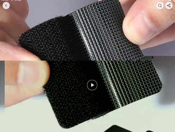

Toevallig vorige week ook klittenband binnengekregen van Ome Ali. Klittenband met een plakstrip er op. Dat toch maar eens er op geplakt en het zit goed stevig vast. Blijft ook zitten bij hogere snelheden
Gaat om dit artikel
