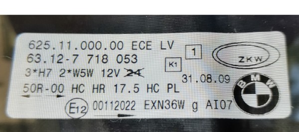

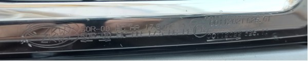

(net even verder gekeken en toch een teken en nummers aangetroffen op de kap van de unit, de pijl stond naar links gericht (dus naar het midden van de weg), dus waarschijnlijk bestemd voor Engeland ??).
Moet de unit nu vervangen worden voor een ander exemplaar, of kan er iets aangepast worden.
Nummer zijn:50R 00 ← → HC - HR 17.5 HC-PL E-12 00112022 625.11, met onder de 00112022 een lange pijl naar links (na de eerste nummer 50R 00 staan twee pijltjes afegebeeld naar link en rechts).

Heb net een nieuwe unit gezien voor 220 euro, maar weet niet precies of dit de juiste is.
Volgens de verkoper betreft het hier 1 met een Europees keurmerk (volgens mij dezelfde als ik ook heb).
Moet de grote peil nu links- of rects staan ??, er staan bij die van mij 2 kleine pijltjes die beide kanten uitwijzen.
Onderstaande informatie staat op de unit van de verkoper:

De linkerkant van de lichtbundel moet lager schijnen dan de rechterkant. Of te wel, de kant aan het midden van de weg moet een lager beeld geven dan de zijde aan de bermkant. Hierdoor wordt de bermzijde en de daar eventueel staande bebording wel beschenen maar worden de tegenliggers (linkerzijde of het midden van de weg) hierdoor niet verblind.
Voor wat betreft de eerder getoond plaatjes; LHD staat voor Left Hand drive; dus rechts rijden. RHD staat voor Right Hand Drive of te wel de Engelsen die links rijden. De plaatjes tonen de bundels van een auto. Je ziet hier dus 2 koplampen op.

Bij mijn
wijst de lange pijl naar rechts (dus naar de linkerzijde van de motor). Het lijkt er dus op dat het wel de goede koplamp is, maar door de kapotte bevestiging niet meer goed gericht staat. Overigens, als de ene lam meer omhoog gericht staat dan de andere, kan het ook zijn dat de betreffende H7 Lamp niet helemaal goed geplaatst is (scheef in de fitting van het lamphuis).

Bij mijn unit ook (als je voor de koplamp staat), ga er dus vanuit dat het wel een unit is voor Nederland.Nico4sen schreef: 31 aug 2022, 19:43 Bij mijnwijst de lange pijl naar rechts (dus naar de linkerzijde van de motor). Het lijkt er dus op dat het wel de goede koplamp is, maar door de kapotte bevestiging niet meer goed gericht staat. Overigens, als de ene lam meer omhoog gericht staat dan de andere, kan het ook zijn dat de betreffende H7 Lamp niet helemaal goed geplaatst is (scheef in de fitting van het lamphuis).
Ik had ook al de gedachte dat het kwam doordat alles verschoven is, heb ondertussen een nieuwe unit gehaald.

Ik heb precies hetzelfde, de pijl wijst op mijn unit naar rechts (als ik dus voor de motor sta).Nico4sen schreef: 31 aug 2022, 19:43 Bij mijnwijst de lange pijl naar rechts (dus naar de linkerzijde van de motor). Het lijkt er dus op dat het wel de goede koplamp is, maar door de kapotte bevestiging niet meer goed gericht staat. Overigens, als de ene lam meer omhoog gericht staat dan de andere, kan het ook zijn dat de betreffende H7 Lamp niet helemaal goed geplaatst is (scheef in de fitting van het lamphuis).
Zit ik dus op de motor dan wijst hij naar links, moet hij dan niet naar rechts wijzen ??.
Zoals hij nu staat moet hij volgens mij nog veel meer naar rechts wijzen (zie mijn foto's waarop ik de lamp nu gesteld heb).
Waaraan kan ik nu precies op de sticker (of ergens anders) precies zien dat ik met de juiste unit te maken heb ?????.

Kan iemand met niet-Engelse fiets eens kijken waar de pijl naar toe wijst, dan hebben we duidelijkheid
- Nico4sen
- Berichten: 1000
Re: Lamp-unit EU- of Engelse uitvoering of iets niet in orde !!. (R1200RT uit 2005).
Mijn fiets is zo'n niet Engelse fiets...

Maar zover ik kan nagaan moet rechtsboven op het etiket de letters LV staan. Dan blijk je i.i.g. een EU/USA uitvoering te hebben (kijk maar eens op de site bij Boonstra). Is meteen het dilemma van waaruit je kijkt ook opgelost/niet meer relevant

Er zijn altijd mensen die die ene uitzondering weer weten te vinden .....Kijk welke kleur lampjes er branden aan de zijkanten als zo'n pont vaart ........Ik durf te wedden dat zo'n pont toch een primaire vaarrichting heeft waardoor duidelijk waar welk stuk techniek zich bevindt als een techneut het moet opzoeken aan boord.

Ik heb gekeken op de site van Boonstra, stond omschreven als USA\EU lamp met een foto van een sticker met LV.siebke schreef: 15 sep 2022, 20:49Die heeft geen koplampen die op de weg schijnen.
Toen ik daar was bleek deze ook voor GB te zijn, ze hebben het ondertussen op hun website aangepast.

Oei, gelukkig was je daar zeer alert op. Voor alle duidelijkheid nu dus: LV is een engelse uitvoering (Linksrijdend Verkeer) en RV betekent Rechtsrijdend Verkeer.
Op een andere site zag ik nl. RV- koplampen zonder nadere aanduiding. Dus was mijn aanname dat dat de vaute lamp zou zijn. En ik heb al vaker ervaren dat aannames niet te vertrouwen zijn
