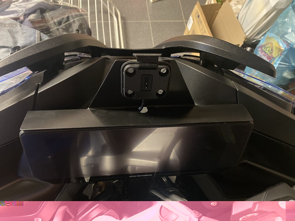

Beste allen,
ik heb een oplossing gekregen voor het installeren van een (tijdelijke) Zumo XT op de R1250RT 2022 versie.
Toevallig een nieuwe Politiemotor gespot met deze beugel. Daarop kan met een RAM-mount (zoals op mijn vorige R1200RT) de Zumo XT (of andere nav) geplaatst worden. Bovendien zorgt de RAM-mount constructie ervoor, dat de Zumo een stuk naar voren komt/kan komen, zodat deze beter bedienbaar is EN minder/geen storing geeft op het BMW TFT-scherm.
Mocht de vernieuwde navigatie van BMW naar behoren werken, dan kan ik de beugel ook nog gebruiken voor het plaatsen van een GoPro bijv.of flitsers ivm begeleiding van evenementen. Altijd handig dus.
Grt.en veel plezier met navigeren.

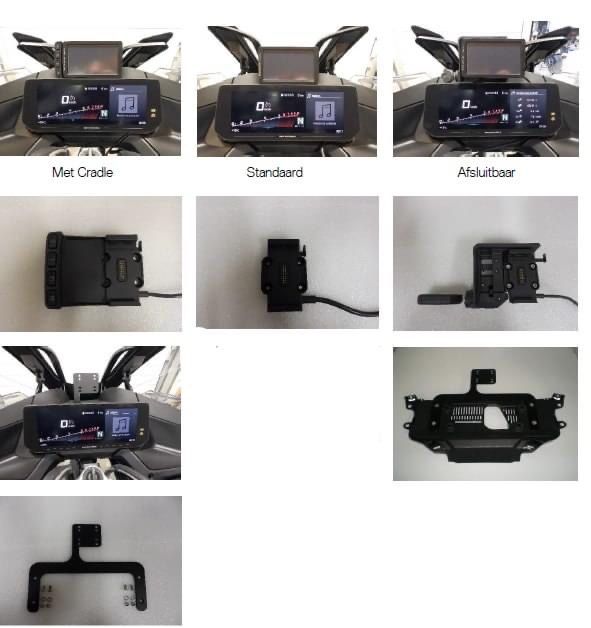

Dit zijn 2 verschillende beugels als ik het goed zie. De bovenste is degene welke jij nu hebt geplaatst, de onderste degene van de politiemotor. Vind zelf de bovenste mooier vanwege de bevestigingswijze op de motor.
Ben wel geïnteresseerd waar je hem vandaan hebt idd.
Gegroet Marcel,
scan
- Berichten: 754
- Lid geworden op: 14 jul 2011, 15:39
Re: Zumo XT en politie beugel op R1250RT 2022
Die bovenste was destijds een BMW accessoire, bij aanschaf van een BMW NAV door de dealer geplaatst.

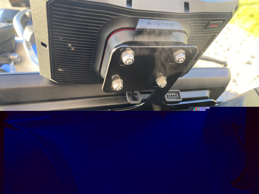

Ik heb de "politie"-versie (driehoekige dus) van Motoport Goes. Idee is natuurlijk hetzelfde. De oude wat langer, de nieuwe korter maar wel goed weggewerkt achter het scherm.
Stefr100
- Berichten: 16
- Lid geworden op: 13 dec 2015, 13:14
- Land: Belgie
- Woonplaats of omgeving: Roeselare
Ik heb deze beugel staan, zou ook op politievoertuigen gemonteerd worden volgens mijn dealer.
Persoonlijk vind ik de meest cleane oplossing.

Op mijn (nieuwe) motor is de Zumo XT inderdaad op deze "cleane" wijze gemonteerd. Deze houder komt bij BMW-HSC, die ook de overheids motorfietsen opbouwt vandaan maar . . . Deze geeft bij mij veel ontvangst problemen.

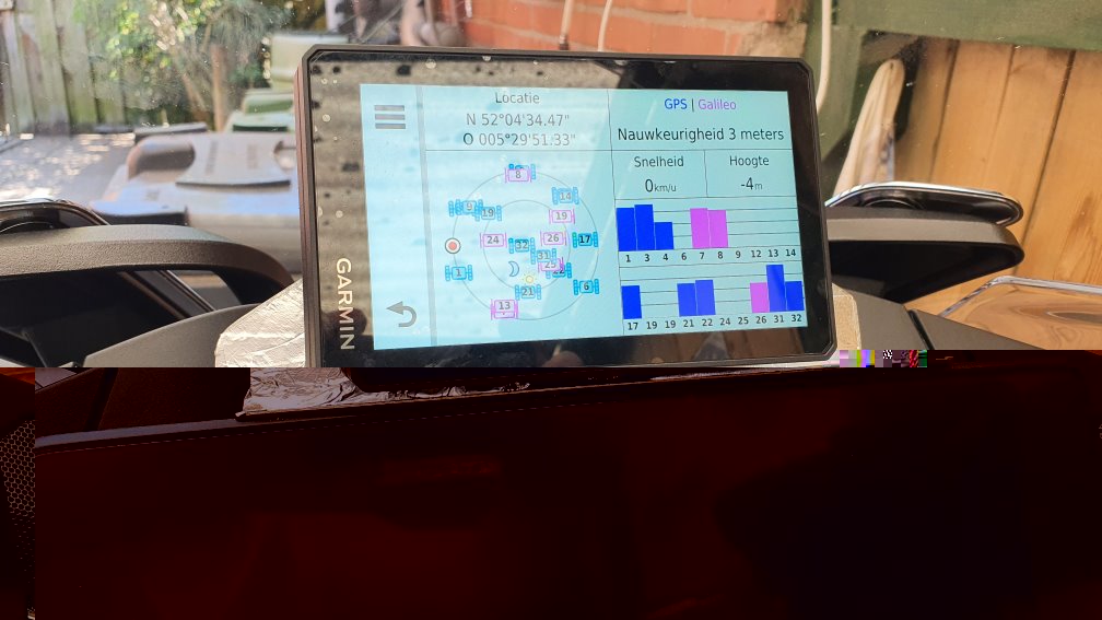

Zie mijn onderstaande tekst, elke ik inmiddels op het GPS-forum van de GPS shop heb gezet in de hoop een (betere) oplossing te krijgen
Sinds kort ben ik in het bezit van een BMW R1250RT met TFT scherm. Omdat ik de navigatie die BMW aanbied niet prettig vind en omdat er nog steeds problemen mee zijn heb ik er voor gekozen om een Garmin Zumo XT aan te schaffen en er boven te monteren. Nu had ik al gehoord dat dit problemen op kon leveren maar omdat politiemotoren ook op deze wijze voorzien zijn van de Zumo ging ik er vanuit dat die opgelost waren.
Nu echter blijkt het volgende:
Als ik de Zumo aanzet zonder dat ik de motor op contact zet is de ontvangst perfect (zie afbeelding).
Echter op het moment dat ik het contact van de motor aanzet zie ik dat bijna de gehele ontvangst wegvalt. Dit resulteert er bij het rijden in dat de GPS behoorlijk na-ijlt en ook met regelmaat de ontvangst kwijt is.
Elders in dit forum heb ik in een post uit 2020 over dit probleem gelezen en ook op het BMW boxer forum wordt dit genoemd. Een oplossing zou zijn een Aluminium afscherming fabriceren en tussen de GPS en het TFT scherm in plaatsen. Nu had ik geen aluminium maar wel een gegalvaniseerde metalen plaat. Deze heb ik beplakt met Aluminium tape en inderdaad, bij gebruik hiervan is de ontvangst al stukken beter maar nog steeds niet echt goed! (zie afbeelding).
Voor de ontvangst maakt het niet uit of de GPS in de cradle zit (dus via de boordspanning gevoed wordt, of dat hij op de eigen batterij werkt. De boordspanning (ver)stoort de ontvangst dus niet!
Mijn vraag is dus nu wat ik nog meer zou kunnen doen om de ontvangst te verbeteren.
En voor de volledigheid; mijn motorfiets is NIET keyless maar heeft gewoon nog een sleutel om te starten.
Hier een afbeelding van de steun die ik (voor tijdelijk) gemaakt heb.
Tot zover mijn verhaal op het GPS forum.

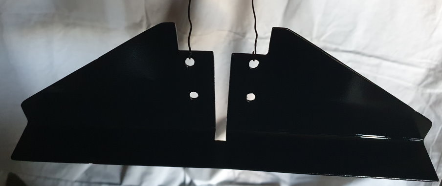

Maar nu zie ik in de vorige post dat er twee verschillende steunen voor de Zumo XT geleverd worden om hem boven het TFT scherm te plaatsen; een consumenten versie en kennelijk een politie versie, waarbij het TFT scherm door de houder van de politieversie kennelijk geheel afgeschermd wordt. Dit zal niet voor niets zijn. Zou dat misschien iets te maken kunnen hebben met de storing van het GPS signaal?
Deze heb ik dus:
En deze wordt kennelijk door de politie gebruikt:
Ik ga proberen om contact te leggen met HSC of zij hier meer over kunnen vertellen!

Contact gehad met de firma Huijsmans welke zeer snel op mijn mail reageerde.
Zij herkenden dit probleem wel van de Navigator maar hadden de beugel nog niet getest met de Zumo XT of de TomTom. Bij de navigator had men het grotendeels op weten op te lossen door de GPS naar voren te plaatsen door middel van busjes. Daardoor was de ontvangst aanmerkelijk verbeterd.
De grotere overheidssteun werd mij afgeraden omdat er dan 4 grote gaten in het dashboard moeten komen.
Ik heb nu een afspraak om eind volgende week naar hun toe te komen en dan gaat men proberen mijn probleem met het plaatsen van de busjes op te lossen.
Misschien dat ik de aluminium plaat, die ik nu gebruik voor de afscherming dan ook niet meer nodig heb.
Wordt dus vervolgd!
Wordt dus vervolgd!

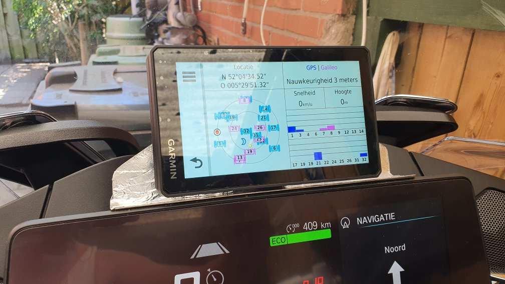

De ontvangst problemen die Erik beschrijft, heb ik zelf ook ervaren. Ben dan ook aan de slag gegaan met afschermplaatjes, en uiteindelijk deze plaat gemaakt waarmee het probleem volledig verholpen is.
Belangrijk is, dat de plaat over de volledig breedte gaat van het TFT scherm. Mijn eerste versie was ook smaller en niet voldoende.
Intussen een goede 5.000km probleemloos genavigeerd!

Ik wacht even de oplossing van HSC af. Mogelijk dat dit al voldoende is. Anders zal ik ook zo'n plaat maken. De huidige is dan inderdaad te smal .Stefr100 schreef: 02 sep 2022, 19:02 en uiteindelijk deze plaat gemaakt waarmee het probleem volledig verholpen is.
Van welk materiaal heb jij de plaat gemaakt?

2mm gewone staalplaat, dan zwart geverfd.ErikS schreef: 03 sep 2022, 05:29Ik wacht even de oplossing van HSC af. Mogelijk dat dit al voldoende is. Anders zal ik ook zo'n plaat maken. De huidige is dan inderdaad te smal .Stefr100 schreef: 02 sep 2022, 19:02 en uiteindelijk deze plaat gemaakt waarmee het probleem volledig verholpen is.

Met de door mij tijdelijk gemaakte plaat inmiddels ruim 2500 km gereden en inderdaad, de ontvangst is al beter dan zonder plaat.
De GPS blijft wat traag en na-ijlen maar in de Harz, tin bergachtig gebied, heeft hij het best goed gedaan. Beter dan de navigatie van Herrn BMW.
Inmiddels ben ik ook bij HSC geweest en heeft men de GPS dmv busjes ongeveer 3 cm naar voren geplaatst. En ook dat heeft geholpen. Maar nog steeds is de ontvangst niet optimaal.
Dus ga ik het proberen met een nieuwe plaat die zoals Stefr100 aangeeft over de hele breedte van het TFT scherm loopt. Kijken of dit nog verschil maakt.
De ultieme oplossing zou volgens HSC die andere beugel misschien wel geweest zijn, maar dan krijg je dus 4 gaten in het plastic van het dashboard onder de ruit om hem vast te zetten.

Ik haalde het idee van de brede afschermplaat hier:

Ik zou wel willen weten wat voor folie er aan de onderzijde tegenaan is geplakt. Kennelijk heeft die ook een functie. En of die zo te verkrijgen is.
Bij HSC hadden ze het over een plakfolie die gebruikt wordt om warmtebronnen af te schermen.

Door een kennis die de mogelijkheid had is er voor mij een plaat gemaakt van RVS. Deze is nu gespoten en ik hoop dat deze voldoende afscherming biedt.
Hij is groter dan de eerste plaat en ik twijfel of ik er aan de onderzijde wel of geen aluminiumtape zal plakken. Ik denk dat ik eerst maar eens kijk wat de plaat doet zonder.
