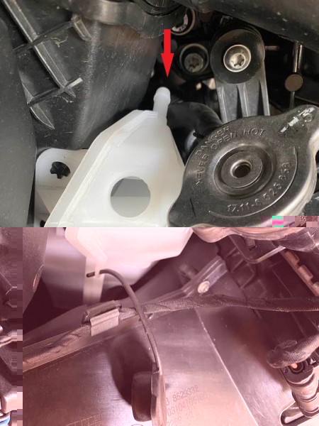

Vanmiddag de koelvloeistof van m'n nieuwe aanwinst RT Lc gecheckt en zag dat er geen slangetje op het reservoir zat.
Nu vraag ik mij af of er wel een slangetje ophoort of zoals op de foto?
Wie weet dit toevallig?
Expansiereservoir met slang of niet?

Deze constatering/vraag Is al eens eerder voorbij gekomen hierzo.
Voor zover ik weet levert BMW de brommer af zonder slangetje.
Zelf heb ik er wel een slangetje aan gekoppeld. Mocht ie dan een keer KVS kwijt willen dan weet ik dat het "Afblazen" is ipv een lekke koeler.

Dank je Ciske,ik heb er inmiddels ook een slangetje opgeschoven zodat het overtollig kvs op een lager plaatsje geloosd wordt.
En heb inmiddels ook begrepen dat er van origine niets op heurt.
