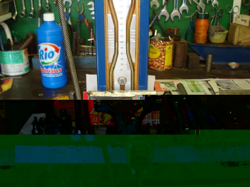

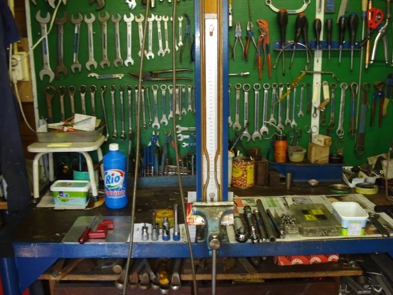

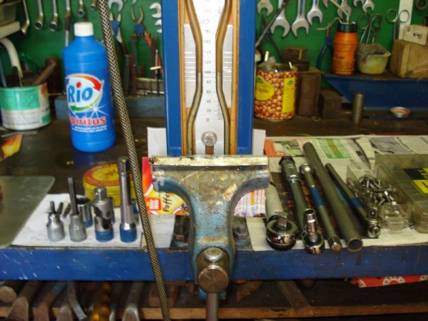

Goedeavond.
Foto van mijn kwikkolom,in verhoudig met het beetje kwik wat er in zit is de kolom wel lang.
Gr-Kees.

@ Kees-
Mooie ding de kwikkolom, maar met twee bekerkingen- de kwik is erg zwaar,dus kleine verschillen in drukte zijn moeilijker te lezen... en, ja, kwik is zeer slechte voor de gezondheid...
... mar om absolute druk te meten is hij erg goede- weer vanwege de densiteit van de kwik.
Netjes werkplek trouwens- ben beetje jaloers... meot weer aan de slag in mijn mancave/mangrot!
