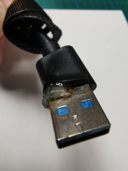

Ik was het alweer vergeten, maar ik heb vorig jaar een paar korte USB kabeltjes besteld via ALI.
Eén daarvan zag er eind oktober ineens zo uit:
Ik heb die achteloos weggemikt, met het idee "daar heb je weer zon Ali prul".
In retroperspectief denk ik dat hier het gezeur is begonnen. De charger was of de oorzaak van het smelten, óf is stuk gegaan naar aanleiding van het smelten. Hij functioneerde echter wel normaal, en de telefoon laadde nog steeds normaal op (met een ander kabeltje uiteraard). Maar voor mij uiteraard wel aanleiding om hem te verdenken van lekstroom en te vervangen voor deze:
