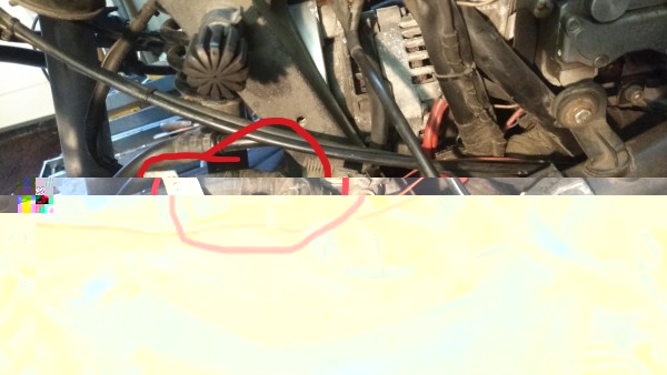

De kabelloop bij het bagagevak zit een beetje klem tussen de stang naar het voorste deel van de kuip en het bagagevak. Ik wil weten hoe het orgineel zou moeten zitten. Dit is de binnenkant van een 1150RT-P , het zou kunnen dat de vorige eigenaar heeft zitten prullen
Hoort de kabel op de buis te zitten of er net achter?
Heeft iemand een foto van zijn situatie?
kabelloop links onder bagagebak

Hou er rekening mee dat de kabelboom van een -P uitvoering altijd anders is dan die van een normale motor. De -P staat voor de politie uitvoering. Omdat deze motorfietsen toch van meer elektronica voorzien waren als de gewone, waaronder een bv. tweede accu, zit er ook een andere kabelboom in en zou je daarvoor dus terecht moeten bij iemand die ook een 1150RT-P heeft staan. Dan kun je vergelijken. Niet met een gewone!
