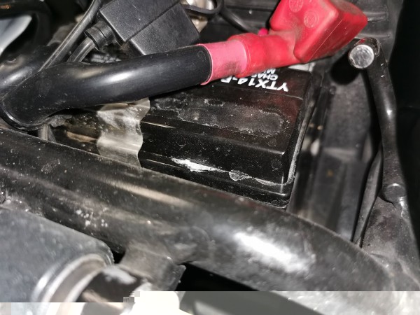

Bij het testen van mijn uitlaatklep (andere draad) kwam ik er achter dat mijn accu na 2x op contact plat was, en niet eens meer het dashboard aan ging bij de derde poging. Even meten op de accu zelf gaf 6,nogwat V, extreem weinig dus, terwijl hij toch een week of 4 a 5 geleden volledig is opgeladen met mijn optimate 3 (op de accu, niet via de CANbus). Het viel mij toen al op dat het opladen extreem lang duurde, een dag of 2. Dit weekend heeft de Optimate er bijna twee en een halve dag over gedaan om tot de conclusie te komen dat de accu vol is. Hij meet dan ook een nette 12,8V onbelast.
Omdat mijn motor bij de proefrit al startproblemen had, heeft JP in Schijndel mij een nieuwe accu belooft bij aflevering. Gezien deze foto twijfel ik daaraan, maar hij gaat voor mij checken op de bon. Geen verwijt, maar kan vergeten zijn heh...
Vooral vanwege de witte aanslag twijfel ik wel aan de leeftijd. Ik heb hem in augustus of september vorig jaar gekocht. JP vertelt mij dat deze accu waarschijnlijk wel van hem komt, en dat deze inderdaad langer nodig heeft om op te laden dan de meeste andere. Maar het lijkt mij niet normaal dat een accu (welke dan ook) in 5 weken tijd lading verliest tot 6V. Er zit géén alarm op deze motor, en de enige accessoire is een USB stekker die via de accessoirie connector (en dus via de CANbus) is aangesloten. Lekstroom lijkt me dus onwaarschijnlijk.
Tijdens de meerdaagse trip in de Vogezen in september heb ik geen enkele keer een startprobleem gehad, dus het laad-circuit werkt dan wel prima lijkt me. Het is bij stilstand dat hij te snel power verliest.
Iemand en idee hierover?

Ziet er uit als een drooggekookte natte accu. Zit er nog wel vloeistof in?
- Berichten: 997
Re: Accu plat na een week of 5 stilstand
Het is zo te zien een YTX14-BS en dat is een AGM accu, dus accuzuur kun je niet bijvullen.
Voor zover ik weet, overigens, hoort een volledig opgeladen accu de 14 Volt aan te tikken en een lege, inderdaad, zo'n 9 à 10 Volt: 6 Volt is echt te weinig en duidt op een accu die op is.

Een volle lood/zwavelzuur accu (AGM of niet maakt niet uit) heeft een spanning van ca. 12,8 V, zeker geen 14 V. Je bent in de war met de laadspanning van de spanningsregelaar, die wel de 14 V aantikt. Laadspanning moet tussen de 13,8 en 14,4 V liggen, voor een AGM accu zelfs tot 14,7 V
Een spanning van 6 V betekent inderdaad een defecte accu. Overigens, dat de 'nieuwe' accu van MotoCon een veel langere laadtijd zou hebben is pure onzin, tenzij de capaciteit van de 'nieuwe' accu (Ah) veel hoger zou zijn dan de 'standaard' accu. Maar dan praat je wel over minstens een factor 2, en die is dan ook een stuk groter en past niet in een RT.....

Ik kan slechts één code vinden op deze Yuasa Accu: 1C03G
Maar deze conformeert niet aan alle info die ik over datcodes kan vinden op google.

Als je dat afleest in de mA-stand, dan is dat 580µA en dat is weinig, in ieder geval niet genoeg om een accu van 12Ah snel leeg te krijgen.MotoCon schreef: 01 feb 2022, 20:33Ik meet 0,58 milliampere. Ik kan dat nu wel meten, maar niet interpreteren
Ja, hij is echt kapot: reclameren dus of gewoon zelf een nieuwe kopen voor €60MotoCon schreef: 01 feb 2022, 20:33Sinds mijn vorige bericht staat de V op de accupolen inmiddels alweer op 9 komma nog wat, dus véél te laag.
Uh, welke code bedoel je?
Ik kan zelfs op de foto in je beginpost al zien dat het een YTX14-BS is.

Dat is de code die op het accuhuis gestanst is.QuickFix schreef: 02 feb 2022, 10:19Uh, welke code bedoel je?
Ik kan zelfs op de foto in je beginpost al zien dat het een YTX14-BS is.![]()
Ik lees dat accu's over het algemeen een soort datumcode kennen, waarmee de leeftijd (productie-datum) van een accu te herleiden is. Maar ik kan geen info vinden over dit format, en misschien is het helemaal geen datumcode

Ah, dat bedoel je.
Ja inderdaad, normaliter staat er wel een datumcode op een accu en ik lees overal op het net dat het ook voor Yuasa accu's geldt.
Alleen zijn deze berichten helaas niet eenduidig: de een heeft het erover dat Yuasa geen openheid wil geven over het code-formaat, een ander beweert weer dat het een kwestie is van [jaar]-[maand]-[dag]-[plant code] en weer iemand anders zegt dat er een sticker op hoort te zitten.
Ik weet het allemaal niet, maar zou er niet teveel energie insteken: de accu is gewoon gaar, of je het wilt of niet.
