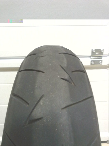

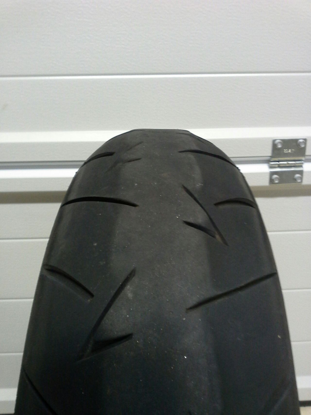

Mijn achterband is een Continental 160/60 ZR 18 ContiRoad Attack 2
Nu vraag ik mij af hoe ik de profiel diepte moet meten.
Op het loopvlak zit geen profiel.
Het loopvlak is inmiddels wel vlak geworden (zie foto).
Hoe weet ik nu of de band versleten is ?
Heb ongeveer 12.000 km met deze band gereden.

Yep, deze is behoorlijk versleten.......
Als je hier mee door blijft rijden "val" je op een gegeven moment de bocht in, hoewel het slijtpatroon doet vermoeden dat je er niet zo veel tegenkomt, bochten bedoel ik.......

Inderdaad versleten.
Veel snelweg km?

Inderdaad veel snelweg kilometers.
Veel woon-werk verkeer.
Begon problemen te krijgen met het "zoeken"van de motor op de weg.
Het leek of de motor slap was maar waarschijnlijk komt dit dus door de achterband.
Vind wel dat de Conti band daardoor een korte levensduur krijgt

na zo slecht is die conti niet. Door de snelweg heb je sneller een vlakke band. Echt helemaal versleten is ie niet. Maar je krijgt een randje en dat ga je in de bochten merken. Net of je over dat randje "valt". Als je dat niet zo erg vind kan je er nog wel wat kilometers mee rijden

Meteen vervangen die band dit moet vreselijk zijn om mee te rijden.

Tja, snelwegkilometers zijn inderdaad killing, zeker als je ook nog veel met passagier rijdt.
Jammer van het restrubber op de zijkanten, maar met zo'n band is het fijn rijden er wel een beetje af, het weggedrag heeft hiervan echt te lijden.
Als tie van mij was, werd ie vervangen, ondanks de relatief lage kilometerstand.
Nog even ter info, ik rijdt Bridgestone T30GT, veel snelweg met passagier (ongeveer 80%), en heb na ruim 11.000 km nog steeds geen plat vlak. Je begint wel langzaam te zien dat de echte ronding iets verdwenen is, maar dat komt ook door het eenzijdige gebruik. De verwachting is, dat nu met beter weer wat variatie in het gebruik ontstaat, waardoor de band echt nog wel 7 a 8 dkm mee kan.

Ik zou hier niet meer mee willen rijden, vervangen dus. Idd relatief lage km. stand. Behalve vnl. snelweg kms., hoe zit het met de bandenspanning (niet te laag)?

persoonlijk zou ik daar ook niet meer mee willen mee rijden. Ben al gelukkig als ik 8000km haal. enige verschil is dat bij mij de zijkanten volledig weg zijn en bovenop de band als "nieuw" is doordat ik veel in de bergen rij.
Rij je veel autoweg km's, verhoog dan je bandenspanning met 200g. Scheelt veel bij het voorkomen van het afvlakken van de band.

3 oplossingen:
1:
Zorgen dat je op dat randje rijdt en iedere keer flink accelereren om het randje weg te slijten.
2:
Men neme een plank en lijme daar een stuk schuurpapier grofheid 50 op, vervolgens zet de motor op de middenbok, starten en in zijn eerste versnelling en de plank tegen de randen: met je eens zien hoe snel die weg zijn
: op deze wat ongewone manier kun je een band weer redelijk in model krijgen maar voortaan wat meer bochten rijden
3:
je verlies nemen en nieuwe kopen.
opm: Goed te horen dat de Bridgestone TG30 er goed tegen kan: ik mag weer 40k per jaar snelweg gaan rijden

Het lijkt net of je (bijna) nooit door een bocht bent gegaan met deze band. Ik rijdt graag op de Conti's, zeker als er veel bochten te rijden zijn. Misschien toch maar een ander soort band erop. Heb in het verleden veel kilometers op de snelweg gereden met Metzlers (Z6 & Z8) die hielden het flink lang uit.
