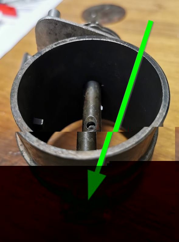

Bij mij zit het plaatje inderdaad door de as geschoven. Er zit één schroef, maar aan de achterzijde lijkt-ie ook vast gelast te zijn.
Als ik flink draaiend trek aan de poelie, lijkt inderdaad de flap tegen het huis aangetrokken te worden. Misschien moet ik die las eerst maar eens doorslijpen dan. Zal eerst eens kijken of ik die schroef er uit krijg.
Maar springt die veer me niet om de oren als ik de as er uit trek? Lijkt me een lastige om weer op zijn plek te krijgen.
Berichten: 1016
Re: Exhaust flap repareren
Je geeft aan dat axiaal er al wat speling is. Die speling is de enige manier om, als de klep niet los te (maken) krijgen is, om het vuil (roest) tussen de as en huis uit te krijgen. Met alleen draaien blijft alles opgesloten zitten.
De veer kan je, als de klep er uit is, ontspannen door de as iets terug te trekken en de veer spanning weg te draaien.
Bij montage hang je de veer weer achter het nokje en draai je de as weer om deze aan te spannen. Duw hem weer klem achter de aanslag en je kan de klep er weer in plaatsen.
Normaal zitten de kleppen vast met 2 schroefjes. Hier is dus gekozen voor 1 schroefje en om deze te verstevigen hebben ze een lasje gelegd.
Als je hem los hebt gemaakt dan kan je deze gewoon met 1 schroefje weer vastzetten. Een tikje op het nieuwe boutje, aan de zijde van het schroefdraad, zorgt er voor dat deze niet makkelijk los kan lopen.
Uiteraard kan je ook kiezen om deze met een drupje zilversoldeer wederom aan de as vast te zetten.

Ik heb de flap er netjes uit gekregen, maar ik krijg de as er echt niet axiaal uit.
Het lijkt er sterk op dat in de knobbel (zie pijl) nog een flens of zo zit.
Isaac schreef: 10 jan 2022, 19:48 ... Als je het klepje er uit krijgt moet je eerst het asje zo schoon mogelijk maken. Ik gebruik daar heel fijn schuurlinnen voor. Dan zou je draaiend het asje uit de behuizing kunnen trekken....
Heb je daadwerkelijk al eens gedaan? Dat zou mijn theorie over de flens ontkrachten.
Ik zou ook niet weten waar die knobel anders voor is. Voor een echt lager is die naar mijn idee veel te klein.
Berichten: 1016
Aan de binnenzijde van de uitlaat is een overdruk. Dat is de reden dat er, die ik allemaal onder handen heb gehad, glij lagers in zitten. Gewone lagers zouden bij die temperatuur snel stuk gaan en de gasafdichting is stukken lastiger. De meeste hadden aan de NAZ (niet aandrijf zijde) een busje zodat deze gasdicht gemaakt kan worden. Bij sommige liep het asje door een busje (het glij lager huis) en was dan voorzien van een sluit ringetje met een borg veertje. Dit ziet er uit dat er een borging achter zit en om deze gasdicht te maken ook voorzien is van een afdichting die er overeen gedraaid wordt.
Ik neem dan ook aan dat je het asje dus niet kan zien aan de achter zijde.
Een borging zorgt er voor dat de klep niet tegen het huis gaat schuren omdat deze axiaal kan bewegen. Bij de kleppen die ik onder handen heb gehad heeft de borging nooit opgesloten gezeten maar de kleppen uit dat werelddeel mogen niet te veel kosten.
Ik denk dat je de op de moer lijkende afdichting los kan draaien en dan de borging te voorschijn krijgt.
MotoCon
Berichten: 210
Begint wel op een cursus te lijken ;)
Het is dat je het zegt, vanuit die hoek lijkt het inderdaad een moer, maar het is gewoon een deel van het gegoten huis helaas.
Dit "asje" (zie pijl) draait niet mee, als je dat bedoelt, de as loopt dus niet door tot buiten. De functie daarvan ontgaat me, maar die ring zal inderdaad wel met gas-afdichting te maken hebben.
Je hoort zo vaak dat eigenaren dat ding er uit halen, dat je zou verwachten dat die op ebay en zo wel veel zullen worden aangeboden. Maar dat valt dus erg tegen helaas, anders was ik sneller klaar denk ik :D
Berichten: 1016
Zoals ik het op de foto kan zien lijkt het mij een plaatje wat in het huis is geperst. De borging zit gegarandeerd achter dat plaatje wat alleen maar dient om het glijlager een iets langer leven te geven. Dat je de klep op internet nauwelijks terug ziet zal te maken hebben met het verwijderen omdat ze stuk zijn. Het is een klep die zorgt voor een iets hoger koppel onderin, bijkomstigheid iets wat geluid reductie geeft en als je op de motor afremt de tegendruk hoger maakt waardoor het ploffen nagenoeg niet meer voor komt. Motoren die knallen missen vaak deze klep of zijn gewoon slecht afgesteld.
Terug komend op het plaatje dan denk ik dat je op het naadje tikkend met een beiteltje / schroevendraaier deze met wat geluk los kan tikken.
Als zou je hem niet meer afkunnen dichten dan zal dat zeker wel wat schelen in de nieuwe levensduur maar er zit altijd een kant aan die niet afgedicht kan worden. De aandrijfzijde.
