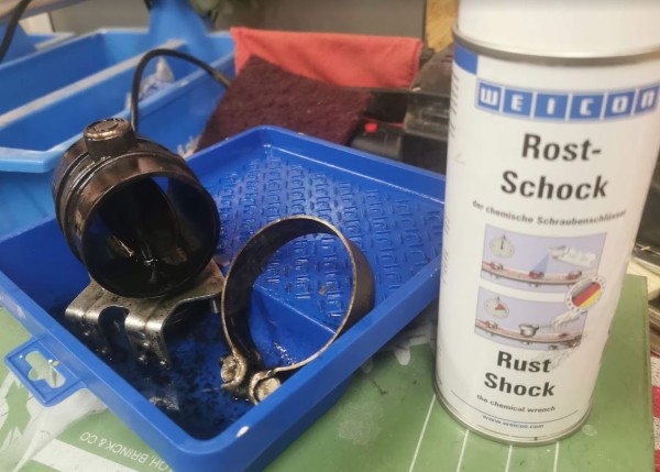

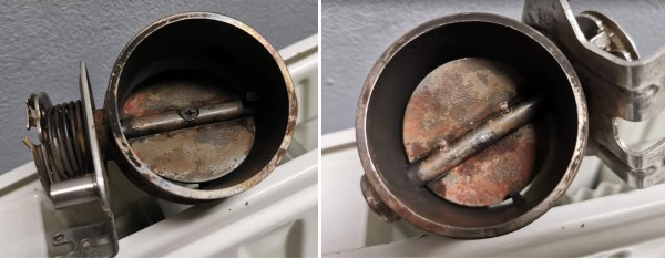

Ja ik weet het, de meesten doen hun best om dat ding helemaal er uit te krijgen, maar ik wil hem toch graag gerepareerd zien... _001
Ik heb hem geheel gedemonteerd een therapie van meerdere anti-roest behandelingen gegeven, maar het wil nog niet flappen. Met de vingers is er geen beweging in te krijgen, met een tang wel en ik merk dat-ie wel iets lichter gaat dan eerst, maar nog lang niet voldoende.
Iemand een idee wat ik nog meer kan doen?
Iemand toevallig een goede gebruikte liggen voor weinig misschien?

Een vastzittende vlinderklep is een hardnekkig probleem, dat meestal niet met één behandeling wordt opgelost. Het vervelende is dat de aangetaste delen niet open en bloot bereikbaar zijn. Gecorrodeerd metaal zet uit, waardoor het openen en sluiten steeds moeizamer gaat. Na een periode van stilstand kan de klep dan onbeweeglijk vast komen te zitten.
In die zin is het goed om 's winters met enige regelmaat het contact aan te zetten en te controleren op de open - dicht - open cyclus van de klep, die duidelijk hoorbaar is. Dat doe ik standaard wekelijks om het alarm aan de praat te houden. Als de motor 's winters langdurig niet gebruikt wordt, volstaat het om het mechanisme van de klep vrij van vocht te houden met WD 40. Bij gebruik van de motor zal de WD40 verbranden waarbij geen/nauwelijks residu achterblijft. N.a.v. de vraag van motocon meteen maar de klep weer eens ingespoten met WD40 om erger te voorkomen.
Omdat in dit geval de klep met een tang nog wel gangbaar is te krijgen, zal gepiep en gekraak geven - is er nog hoop.
Er zijn verschillende achtereenvolgende behandelingen nodig om de vlinderklep weer gangbaar te krijgen. Het is een klus van geduld en weken- weken in de zin van in-weken - maar met de pekel op de wegen leent de huidige periode zich daar bij uitstek voor.
- Begin met een nacht weken in een bakje azijn.
- Vervolgens een paar uur laten inweken in een bakje met Dot 5.1
- Lukt het na bovenstaande behandelingen niet om de klep gangbaar te maken? Smeer dan de vastzittende delen bij herhaling in met aceton.
Daarnaast of hierop volgend is er een heftige methode, door het sterk verhitten van de draaiende delen van de klep, direct gevolgd door het smeren met colloidal graphite, oftwel grafiet opgelost in een vloeistof als geleider. Zie hiervoor dit filmpje
Om de klep ook gangbaar te houden tijdens periode van gebruik is het raadzaam de vlinderklep - vanwege de hoge temperaturen - in te vetten met keramisch vet of beter nog: grafiet.

fransgabler schreef: do jan 06, 2022 4:36 pm - Begin met een nacht weken in een bakje azijn.
Thanks, das een hele cyclus, maar ik ga het proberen. Ik zat wel al te denken aan weken in diesel bijvoorbeeld.
Frans, heb je een specifieke reden voor Dot 5.1? Mijn motormonteur vond dat vreemd en heeft me een kannetje Dot4 mee gegeven, want veel goedkoper. Overigens krijg ik in het Engelstalige forum het advies om helemaal geen remvloeistof te gebruiken, maar liever remmen-reiniger. Dat laatste lijkt me ook niet zo onlogisch, maar ik twijfel ook niet aan jouw kunde, dus ben ik op zoek naar de redenering e rachter. _004
fransgabler
Re: Exhaust flap repareren
MotoCon schreef: za jan 08, 2022 6:22 pm Frans, heb je een specifieke reden voor Dot 5.1? Mijn motormonteur vond dat vreemd en heeft me een kannetje Dot4 mee gegeven, want veel goedkoper. Overigens krijg ik in het Engelstalige forum het advies om helemaal geen remvloeistof te gebruiken, maar liever remmen-reiniger.
Enige tijd terug kreeg ik die vraag en vond op een ander forum - dat met de hoger gelegen boxercilinders - de tip van DOT 5.1. Het gaat om de agressieve werking die remvloeistof heeft. Omdat remvloeistof steeds verder ontwikkeld wordt en er nog wel eens op de lak gemorst wordt bij het navullen, is de bijtende werking van de reguliere DOT4 remvloeistof al aanzienlijk teruggebracht. Dot 5.1 heeft een hoger kookpunt dan DOT4, wat het verschil in prijs en wellicht in deze toepassing verklaart. Niet te verwarren met DOT5, wat op siliconenbasis is samengesteld en voor dit doel ongeschikt is.
Remmenreiniger ontvet vooral en dat is in dit geval contra productief. Vet overleeft de temperaturen in het tussenpijpje niet. Voor zover het daar al zou neerslaan wordt het direct verbrand. Met een residu aan vet zou de vlinderklep op die plek ook niet vast komen te zitten.Vandaar het advies de klep na het gangbaar maken te smeren met grafiet of de opvolger van het verfoeide kopervet: keramisch vet.

Mello schreef: zo jan 09, 2022 12:48 pm Heb je al overwogen om het met ultrasoon te laten reinigen?
Ja, eigenlijk heb ik daar wel al eens aan gedacht ja.
Hij ligt nu al de hele dag te weken in Dot4, nadat hij gisteren en vannacht heeft geweekt in schoonmaakazijn, maar ik merk nauwelijks tot geen verbetering. Die geluidsgolven dringen misschien veel beter door tot de plek waar de verontreiniging zit. Goed idee (hoop ik), ga ik zeker eens naar zoeken.

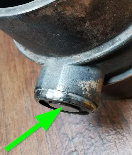

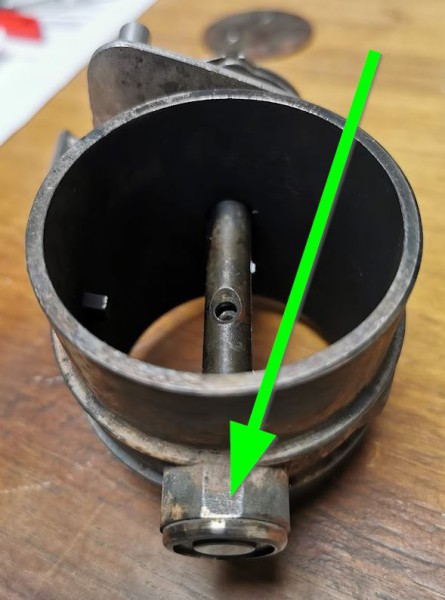

Ik weet niet hoe bij deze exhaust klep de klep zelf op de as gemonteerd zit. Bij de meeste typen die ik (voornamelijk bij Aziatische motoren) gangbaar heb gemaakt kon ik de klep los schroeven van de as. Het probleem is namelijk dat de roest wel los komt, zeker met remolie, maar opgesloten blijft zitten tussen as en behuizing. Indien mogelijk is het het beste om de klep volledig te demonteren. Als deze genageld is dan kan je heb ook los boren en later weer met kleine boutjes monteren. Grafiet is het smeer middel dat ik gebruik bij montage.
MotoCon
Berichten: 210
Lid geworden op: vr jul 16, 2021 8:40 am
Er zit wel een schroef door die as, of dat standaard is weet ik niet. Je kunt er bijna onmogelijk een schroevendraaier opzetten vanwege de hoek van de klep. Maar als die flap er af is, zie ik nog steeds niet hoe ik die as er uit krijg. Het lijkt er op dat dat helemaal niet kan, maar dat weet iemand hier ongetwijfeld beter.
Berichten: 1016
Lid geworden op: vr mar 14, 2014 3:40 pm
De exhaust klep bestaat uit een huis, een as en een metalen plaatje (de echte klep). Om de klep in het huis te monteren wordt de as er vanaf de aandrijfzijde in geschoven en vervolgens wordt de echte klep tegen de as geschroefd of vaker door de as geschoven. De schroefjes zijn vaak heel lastig los te krijgen maar je hebt al het een en ander laten weken. Als je het klepje er uit krijgt moet je eerst het asje zo schoon mogelijk maken. Ik gebruik daar heel fijn schuurlinnen voor. Dan zou je draaiend het asje uit de behuizing kunnen trekken.
Ik weet niet of daar al wat foto's op internet van zijn te vinden maar de "carburateur" heeft hetzelfde principe. Daar zijn vermoedelijk wel wat afbeeldingen van te vinden.
Het meest lastige is dat bij de exhaust klep alles veel vaster zit door de oxidatie en door de hoge temperaturen.
MotoCon
Berichten: 210
Bij mij zit het plaatje inderdaad door de as geschoven. Er zit één schroef, maar aan de achterzijde lijkt-ie ook vast gelast te zijn.
Als ik flink draaiend trek aan de poelie, lijkt inderdaad de flap tegen het huis aangetrokken te worden. Misschien moet ik die las eerst maar eens doorslijpen dan. Zal eerst eens kijken of ik die schroef er uit krijg.
Maar springt die veer me niet om de oren als ik de as er uit trek? Lijkt me een lastige om weer op zijn plek te krijgen.
Berichten: 1016
Je geeft aan dat axiaal er al wat speling is. Die speling is de enige manier om, als de klep niet los te (maken) krijgen is, om het vuil (roest) tussen de as en huis uit te krijgen. Met alleen draaien blijft alles opgesloten zitten.

Ik heb de flap er netjes uit gekregen, maar ik krijg de as er echt niet axiaal uit.
Het lijkt er sterk op dat in de knobbel (zie pijl) nog een flens of zo zit.
Isaac schreef: ma jan 10, 2022 6:48 pm ... Als je het klepje er uit krijgt moet je eerst het asje zo schoon mogelijk maken. Ik gebruik daar heel fijn schuurlinnen voor. Dan zou je draaiend het asje uit de behuizing kunnen trekken....
Heb je daadwerkelijk al eens gedaan? Dat zou mijn theorie over de flens ontkrachten.
Ik zou ook niet weten waar die knobel anders voor is. Voor een echt lager is die naar mijn idee veel te klein.
Berichten: 1016
Aan de binnenzijde van de uitlaat is een overdruk. Dat is de reden dat er, die ik allemaal onder handen heb gehad, glij lagers in zitten. Gewone lagers zouden bij die temperatuur snel stuk gaan en de gasafdichting is stukken lastiger. De meeste hadden aan de NAZ (niet aandrijf zijde) een busje zodat deze gasdicht gemaakt kan worden. Bij sommige liep het asje door een busje (het glij lager huis) en was dan voorzien van een sluit ringetje met een borg veertje. Dit ziet er uit dat er een borging achter zit en om deze gasdicht te maken ook voorzien is van een afdichting die er overeen gedraaid wordt.
Ik neem dan ook aan dat je het asje dus niet kan zien aan de achter zijde.
Een borging zorgt er voor dat de klep niet tegen het huis gaat schuren omdat deze axiaal kan bewegen. Bij de kleppen die ik onder handen heb gehad heeft de borging nooit opgesloten gezeten maar de kleppen uit dat werelddeel mogen niet te veel kosten.
Ik denk dat je de op de moer lijkende afdichting los kan draaien en dan de borging te voorschijn krijgt.
MotoCon
Berichten: 210
Begint wel op een cursus te lijken ;)
Het is dat je het zegt, vanuit die hoek lijkt het inderdaad een moer, maar het is gewoon een deel van het gegoten huis helaas.
Dit "asje" (zie pijl) draait niet mee, als je dat bedoelt, de as loopt dus niet door tot buiten. De functie daarvan ontgaat me, maar die ring zal inderdaad wel met gas-afdichting te maken hebben.
Je hoort zo vaak dat eigenaren dat ding er uit halen, dat je zou verwachten dat die op ebay en zo wel veel zullen worden aangeboden. Maar dat valt dus erg tegen helaas, anders was ik sneller klaar denk ik :D
Berichten: 1016
Zoals ik het op de foto kan zien lijkt het mij een plaatje wat in het huis is geperst. De borging zit gegarandeerd achter dat plaatje wat alleen maar dient om het glijlager een iets langer leven te geven. Dat je de klep op internet nauwelijks terug ziet zal te maken hebben met het verwijderen omdat ze stuk zijn. Het is een klep die zorgt voor een iets hoger koppel onderin, bijkomstigheid iets wat geluid reductie geeft en als je op de motor afremt de tegendruk hoger maakt waardoor het ploffen nagenoeg niet meer voor komt. Motoren die knallen missen vaak deze klep of zijn gewoon slecht afgesteld.
Terug komend op het plaatje dan denk ik dat je op het naadje tikkend met een beiteltje / schroevendraaier deze met wat geluk los kan tikken.
Als zou je hem niet meer afkunnen dichten dan zal dat zeker wel wat schelen in de nieuwe levensduur maar er zit altijd een kant aan die niet afgedicht kan worden. De aandrijfzijde.

Statusupdate:
Mijn klep flappert weer! Uiteindelijk is hij bij VMS in Wessem behandeld. Hij heeft er 3 gaatjes in geboord, een koolstof/roet oplosser van Innotec gespoten en in de ultrasoonbak na een aantal herhalingen flappert-ie weer als nieuw. Ik denk dat de roet-oplosser alleen via de gaatjes erbij kan, en dat je dan in de ultrasoonbak de resten eruit rammelt. Hij heeft het afgedicht met kneedbaar staal. Dat kan waarschijnlijk wel netter met wat soldeer, maar het voordeel is dat je het er zo weer af tikt als een behandeling weer nodig is.
https://photos.app.goo.gl/YiWYzeKLis5nMSwC6
Ik merk wel dat de veer uitgelodderd is. Hij veert echt niet vanzelf dicht. Geef ik hem een ronde extra veerspanning dan krijgt de servo de klep niet meer open. Dat ding is ook niet erg sterk... Maar dat deert niet de klep wordt ook zonder veer open getrokken.
