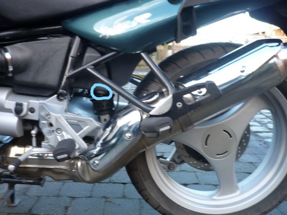

De motor poetsen en daarna even een ritje doen zodat je exact kan bepalen waar het lek zich situeert, en dan misschien een fotootje maken zou de techneuten op dit forum kunnen helpen. In afwachting kan je misschien al even de dop zoals aangeduid op de bijgevoegde foto (van een R, maar is identiek op een RS) losdraaien. Als de olie daaruit gulpt wil dat alvast zeggen dat er teveel olie in je motorblok zit.

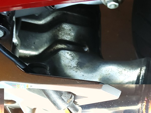

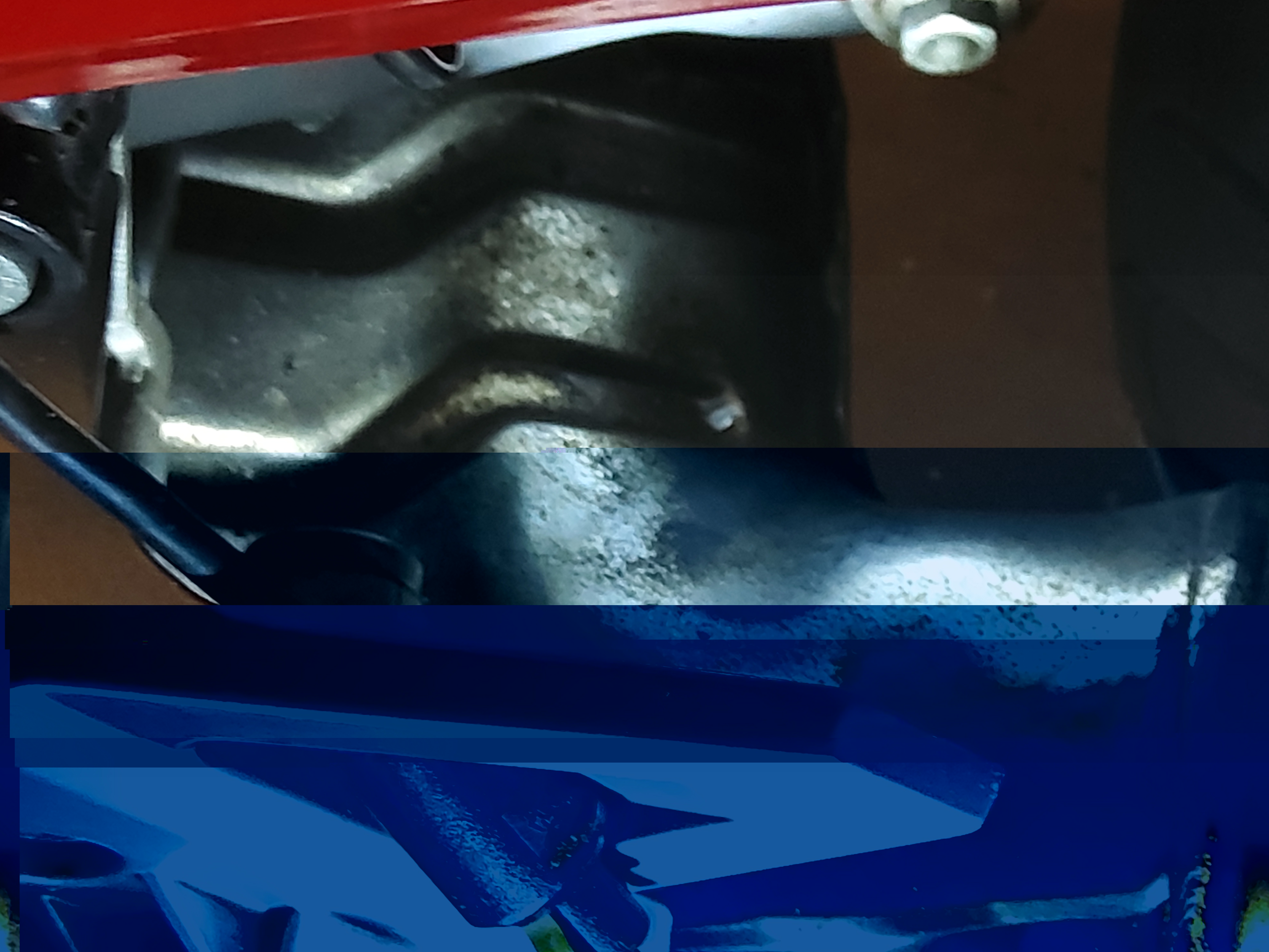

Dank voor de reactie. Heb de boel schoon gemaakt maar er blijft olie ergens vandaan druppelen wat best wel veel is terwijl de motor stil staat. Heb een foto gemaakt en op uitlaat ligt olie. Heb geen vuldop aan die kant. Aan de andere kant de reservoir vd remolie maar is droog.

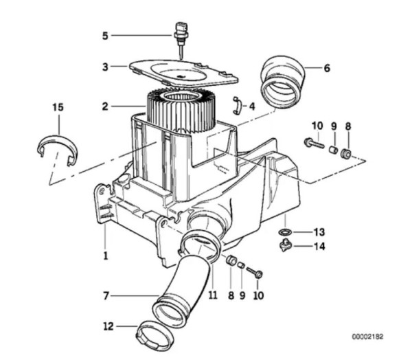

Het is geen vuldop, het is eerder een "aflaatdop".
Dat die er bij jou niet zit is uitermate bizar, want op mijn 1100RS, en ik veronderstel - bij uitbreiding - op elke 1100 zit die wél. (nr 14 op de schets)

Sorry maar nu ik het zie zit nr 14 er wel op/bij. Ik ben een boere... op dit gebied hee
. Heb net de aangegeven dop eraf gedraaid en inderdaad komt er VEEL olie uit. Maar heb er sinds gisteren las van.

Schroef 14 is aftapplug luchtfilterhuis, als daar zo veel olie staat klopt iets niet. Als olie op pijl is in het blok, luchtfilterhuis openmaken dmv 2 rvs clipjes aan achterkant, nrs 16. Filter verwijderen en lamp erbij hoiden. Motor starten en kijken naar je carterontluchting, als t goed is komt daar, niks of max n beetje olie walm uit. In ieder geval geen stroom met olie. Kan te hoog gevuld geweest zijn in verleden vandaar dat er nu olie stond. Bakje luchtfilter schoonmaken, filter terug en bakje dicht.
