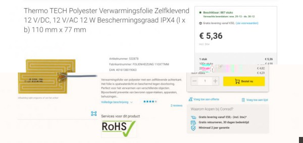

Je kan rain-x proberen.
of dit

Goedendag,
Rain-X heb ik geprobeerd en dit helpt even en het geeft een vettige film die ik ook niet wenselijk vind.
De verwarmingsfolie heb ik ook gezien maar deze afmeting past niet achter op het spiegelglas.
De afmeting die mag max 70 mm zijn dus zou het 70x50 worden met een vermogen van 2W.

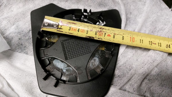

Beste mensen hierbij een update _004
Het was even zoeken naar de verwarmingselementen maar ik denk dat ik wat heb gevonden.
(8.77 KiB) 182 keer gedownload
Er is maar 70mm in het rond beschikbaar om een element te plakken.
Als e.e.a. binnen is en een proefopstelling is gemaakt horen jullie weer meer.
-groet- Hans Beijersbergen.

BRS07 schreef: 15 jan 2022, 12:48 Het was even zoeken naar de verwarmingselementen maar ik denk dat ik wat heb gevonden.
Hoe warm worden deze? ik zou er wel iets van een timer inbouwen. Als die een minuutje verwarmen is het echt wel zat om je spiegels te ontwasemen. In mijn auto gaan ze ook vanzelf uit na een tijdje. En dat voorkomt problemen bij een mogelijke oververhitting.
