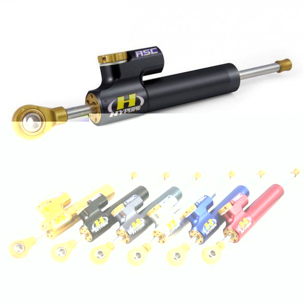

Re: Vraag m.b.t. stuurdemper R1200RT
Deze bedoel, komt met bevestiging beugel.

Met alle nieuwe spullen die jij nu onder de RT hebt komt het mij onlogisch voor dat je een stuurdemper node mist.
Wellicht kun je met de juiste afstelling van de nieuwe dempers bereiken wat je wenst en/of een setje nieuwe banden.

+1 eens met ciske,
Mijn ervaring met nieuwe hyperpro veren en dempers was dat de motor supersnel stuurde. Bedoel ik mee dat waar ik naar keek ook naar toeging. Op dijkjes prima, maar op langere afstanden minder prettig. Heb de veervoorspanning achter verminderd, daardoor minder nerveus sturen.
Misschien dat eens proberen voor je een stuurdemper gaat monteren.
Een stuurdemper doet niets (gelukkig) bij een rustige stuuruitslag. Ik zou eerder in een verkeerde afstelling van vering/ demping zoeken, banden en balhoofd en lagerspeling.
Dat was ook het eerste waar ik aan dacht: banden en bandenspanning.
Anders nog even laten checken bij Hyperpro.
Dank voor alle reacties, inmiddels de voorvering wat strakker gezet waardoor het geheel aan de voorkant minder oplift.
Afstelling is inderdaad een vak op zich, dus in het voorjaar toch maar eens een keer naar de firma HyperPro in werkendam voor de juiste afstelling.
