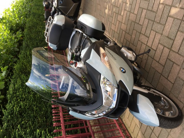

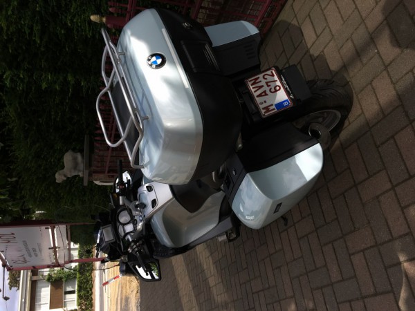

In het voorjaar een R1200RT van 2006 gekocht , zalige motor . Echter valt de motor steeds uit tijdens een lange rit , ongeveer na 120-130km. Zolang ik blijf gas geven en bij versnellen geen probleem. Echter bij het afremmen en terugschakelen met koppeling ingetrokken en zonder gas geven valt de motor volledig uit , niets meer. Gebeurt zelfs aan 60 km/h in derde of vierde versnelling , koppeling intrekken , motor valt direct volledig uit. Zeer gevaarlijk ! Ik kan onmiddellijk terug starten maar als ik geen gas geef valt hij terug uit. Wanneer ik geforceerd de gas erop hou blijft hij draaien maar van zodra ik de koppeling intrek en gas los valt hij weer uit en éénmaal het begonnen is blijft hij uitvallen. Ik heb het nooit met korte ritten. Wanneer je echter stopt , het contact afzet en na 3 seconden terug contact aan en start blijft de motor terug mooi op ralenti (stationair) draaien ! Dan doet hij het weer voor enige tijd zonder problemen maar na enige tijd valt hij weer uit. Door het contact af te zetten doet de motor een reset en is probleem weg , dus iets elektronisch ? Waarom komt er dan geen foutmelding op uitlezen computer ? Motor al 2 maal binnengebracht bij dealer , probleem blijft aanhouden. Uitlezen van de motor via computer geeft geen foutmeldingen volgens dealer ? Vertrouw motor niet meer , is nog in garantie.
