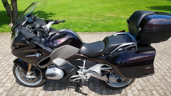

Ik heb een vraag over mijn geïmporteerde R1200RT LC (2015) met 10K aan km’s uit België:
In de optielijst staat optie X0703 Power Reduction (108pk ipv 125).
Iemand een idee wat te doen om de 125pk's weer terug te krijgen.
Of is het slechts een administratieve Belgische truc om invoerrechten te verlagen (las ik ergens op een belgisch forum).

ik heb ook een LC 2015 gehad met op papier X0703 ( ben Belg ) maar is bij de aankoop onmiddellijk omgezet naar full door de vorige eigenaar , ik zou gewoon een dealer binnenstappen en vragen hoe en wat , volgens mij is het iets van enkele minuten ( kan dus niet duur zijn ) .... ow ja , mijn K1200gt staat op papier ook op 100pk .....jdk-mtb schreef: 30 jun 2021, 16:58 Ik heb een vraag over mijn geïmporteerde R1200RT LC (2015) met 10K aan km’s uit België:

Intussen met de RT naar een BMW dealer geweest.
Aldaar is de motor uitgelezen en vastgesteld dat deze inderdaad op power reduction mode stond (100pk).
Meest recente software geladen en op origineel vermogen gezet (125pk).
Klusje van 5min.
Niet echt een merkbaar verschil, maar op de een of andere manier toch gevoelsmatig beter.
Dank voor de reacties.
Klusje van 5min.
