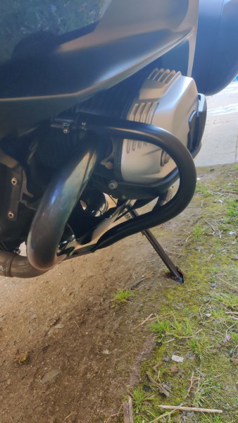

Intussen wel al een valbeugel gemonteerd. :D Nu de verlichting nog. Al heb ik mijn twijfels of de inbus de bovenzijde van de valbeugel kan tegen houden bij een val. Die druk je zo naar binnen. :(

Berichten: 4583
Re: Verstralers van Ali op Wunderlich
Wat ik door alle jaren hier gelezen heb is dat ook het punt van veel (dus niet alle) aftermarket valbeugels: bij een val of glij schade van je RT is de schade aan het motorblok vele malen groter dan aan het kleppendeksel.
Deze valbeugels dienen dus puur ter bevestiging van de verstralers. Verwacht er dus geen beschermende werking van zoals jezelf al aangeeft. :O
lexie68 schreef: 14 jun 2021, 16:04Intussen wel al een valbeugel gemonteerd. :D Nu de verlichting nog. Al heb ik mijn twijfels of de inbus de bovenzijde van de valbeugel kan tegen houden bij een val. Die druk je zo naar binnen. :(

Doorgaans beschadigd het kleppendeksel bij een val als de beugels (ver)buigen. Iets wat overigens ook wat zegt over de kwaliteit van dergelijke valbeugels maar dat terzijde. Het gaat mij om de opmerking van lexie68 die aangeeft dat e.e.a. zomaar "naar binnen drukt". En dat wordt dus zo, even buiten een val om, geconstateerd (!) Ik weet vanuit veel praktijksituaties dat het motorblok bij het echte val of glij schade dan rijp is voor de recycling. Er zit(ten) gat(en)/scheur(en) in het motorblok. Uiteraard laat ik het hier alleen bij de materiële schade. De bestuurd(st)er en mogelijke passagier staat/staan huizenhoog bovenaan en komt/komen er hopelijk zonder schade vanaf.
Ik realiseer mij dat het topic gaat over de verstralers van Ali op Wunderlich. Persoonlijk zou ik deze daar nooit op bevestigen. Ik zou ook nooit zo'n type valbeugel (en er zijn er meerdere op de markt) bevestigen. Het lastige is dat niemand op voorhand weet wat de impact is van een val of glij schade. Nogmaals vele fabrikanten claimen het kleppendeksel te beschermen maar zijn desastreus voor het motorblok. Bezint eer ge begint . . . (en nogmaals er zullen ook valbeugels zijn die wel op een degelijke ordentelijke wijze zijn bevestigd). Als ik een (ex)dienstfiets had zou ik de valbeugels daar wél op laten zitten omdat het hier een degelijk constructieve functie betreft. Maar dat terzijde.

Ik heb de zwarte Wunderlich valbeugels geplaatst op mijn zwarte BMW, eigenlijk puur voor de verstralers, het ziet m.i. niet verkeerd uit.
Van de werking van de valbeugels stel ik me inderdaad niet veel voor, alleen een val tijdens stilstand zal toevoegde waarde hebben, denk ik.
De degelijkheid van de coating op de beugels zal ook nog moeten blijken (bij het inschuiven, bij inbusje, ben ik al coating kwijtgeraakt), ik heb al een adres gevonden om het eventueel te poedercoaten. Maar ook dit geheel terzijde.
