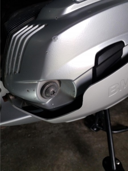

Halloo,
Ik weet niet of hier iemand met enige ervaring is aangaande de kleppendeksels van mijn R1200RT (2011) die een opfrisbeurt nodig hebben.
Ze hebben wat verf verloren door steenslag en op die plaatsjes heeft ook het strooizout door de jaren heen wat invreetwerk gedaan.
Met wat kan ik dit best aanpakken, ik vermoed de deksels opschuren, bijplamuren en alles weer schilderen.
Maar welke plamuur en welke verf is hiervoor geschikt... ik heb geen idee hoe warm een kleppendeksel wordt als de motorfiets op volle toeren draait zeg maar.
Bedankt voor enige tips,
Terr

In antwoord op je vraag: ik zou de kleppendeksels niet zelf schilderen, deze moet dan per definitie met een hittebestendige verf worden aangebracht, maar laten stralen en poedercoaten (in de gewenste kleur).
