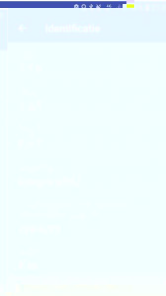

Even een vraag: wanneer en Integraal ABS2 staat bij de motorgegevens, is dat dan de opvolger van de i-ABS die op de R1150RT zit?
Berichten: 989
Re: POLL: ABS POMP HEEFT DE GEEST GEGEVEN
Voor zo ver ik weet is de ABS2 als laatste bij de 1100 gebruikt. Dus dan is het zeker niet de opvolger van de nieuwere ABS-i van de 1150.
jbazelmans
Berichten: 293
Maar dit is Integraal ABS2. MIsschien moet dat geschreven worden als i-ABS2. Dan lijkt me dit de opvolger van de foutgevoelige i-ABS dat bijvoorbeeld op de R1150RT zit
Berichten: 989
i-ABS2 ken ik niet. Dat wil niet zeggen dat deze niet bestaat. Misschien dat RealOEM.com bij verschillende bouwjaren hier een antwoordt op geeft.
Er zijn aanloop problemen geweest met de 1150. Of dat dan met een integrale ABS2 is geweest durf ik niet te zeggen. Ik zoek hier nog even naar de opvolger van de ABS2.
